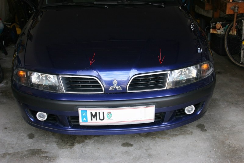

Ich hab ein Problem. Heute beim Waschen des Autos hab ich gemerkt, dass etwas an der Stoßstange nicht stimmt. Tja, mit dem Dampfstrahler zu spät gemerkt. Sagen wir, ich hatte zum Glück gute Augen, denn als ich gerade drüber wollte hab ich gemerkt, dass da der "Kratzer" nicht normal ist.
Ich finde Kratzer ok, Dellen kommen vor, aber DAS ist einfach nur unfair ._.
Ich weiß ja, dass mein Auto übelst viele Kratzer und ab und zu auch Dellen hat und ja, er ist eben leicht "ramponiert" ._.
Aber ich mein, sonst fährt er und ich mag ihn. Lackieren ist teuer... muss immerhin noch wegen der SRS Lampe in die Werkstatt X_X
Also, was genau ist eigentlich der Schaden?
Blättert der Lack ab? Und wie ist das entstanden? Durch Hitze? Gewaltsam?
wie auch immer was da passiert ist, es sieht hässlich aus und ich würde es gerne überdecken.
Ich hab aber auch Angst, da die, ich sag mal "Folie" ab ist, dass beim Regen feuchtigkeit reingelangt und es sich ausbreitet.
Was ist wenn ich da einfach Klebeband drüber klebe? =P
Es ist hässlich ich weiß, aber ...ich bin ratlos. Was macht ihr gegen so etwas?

kann sein dass du die schutzleiste da mal abgebaut hast?
vielleicht beim biegen dass sich die lackschicht abgelöst hat und jetzt mim dampfstrahler drauf ist sie weg ..
sieht auch aus, auf deinem foto, als wäre da keine grundierung .. sehe klarlackschicht, sehe farbschicht, aber keine grundierung/haftvermittler .. und das ist ja kunststoff.
könnte sein dass sie nachlackiert wurde .. dass die mal nur kunstoff/schwarz war und dann nachlackiert in wagenfarbe und dann kein haftvermittler gesprüht ?
meine ist original lackiert und habe auch paar kratzer drinne .. aber bei dir sieht die farbschicht recht dick aus !!

man kann es nicht gut erkennen .. ist da nur die klarlack schicht runter ??
oder auch farbschicht .. ?
5/12 10.05.2011, 20:42
Sieht aus als hätte gerade der Dampfstrahler diesen Schaden verursacht, hatte das auch mal am Cari, sah genauso aus.
Vielleicht, wenn der mal komplett gelakct wurde, hatte der mal unlackierte Zierleisten und das wurde einfach nicht sonderlich gut gemacht...

Ich hab genau das selbe!
Ich hatte einen Steinschlag und aufgrund dieses Schlages hat sich langsam aber doch der Klarlack abgelöst und der Dampf Strahler reißt dann die Fetzen runter sieht genau so aus nur ist es bei mir auf der Motorhabe.
siehe Bild
rechst hab ich auch Steinschläge wo der Klarlack anfängt sich abzulösen

Moin moin,ich hatte es bei meinem Heckspoiler.Es hat sich "nur" die Klarlackschicht gelöst.Erst war es nur eine kleine Blase,die aber dann mit der Zeit immer größer wurde.Schliesslich war irgendwann dieser Placken weg.Und dann ging auch immer mehr ab,so als wenn es eine Folie wäre.mein Bekannter meint,das es daran liegen könnte,das zwischen dem Grundlack und dem Klarlack eine zu lange Trocknungspause beim lackieren lag.So das sich die Lackschichten nicht richtig miteinander Verbinden konnten.
Und wenn ich es so sehe,ist es wohl nur beim Facelift so

Dahinter ist Blau, das blaue glänzt. Es scheint noch die Farbe dran zu sein.
Und es sieht genauso aus wie bei IchGK.
Wenn der Dampfstrahler dabei hilft, schließlich wird das ja größtenteils durch Steinschläge verursacht.... wie bekommt man sein Auto vorne dann sauber? X_X
Einfach nur Klarlack drauf machen sieht bestimmt doof aus oder?
Und gibts ne möglichkeit es zu verhindern, dass sich die Front weiter auflöst?
Vielen Dank schonmal für die Antworten!

Bei mir ist es das gleiche Problem, dass sich an meiner Front die Klarlackschicht ablöst.
@Carisma144: Habe es aber auch schon am Preface gesehen (sie NoKx sein Carisma)
Würde auch gerne wissen, wie man es behandeln kann. Einfach klarlack drüber?

Aha,Nun ich habe meinen Spoiler ja neu Lackiert.Habe den ganzen Klarlack runter geschliffen.Teilweise aber auch nur abgezogen,wie eine Folie.Stellenweise war er richtig fest.Also nichts mit abziehen.da ich ich ja eine ganz andere Farbe genommen habe,kann ich nun auch nicht sagen,wie es wäre wenn man den Klarlack anschleift und dann neu mit Klarlack lackiert.
Die neue Farbe hält aber.Auch unter bestrahlung eines HD-Gerätes.

Muss ich Rocky zustimmen, ist leider beim Preface auch vorhanden, das sich die Klarlack schick ablöst.
Es ist definitiv die Klarlackschicht!
Ist bei mir aber zum Glück nur auf dem Dach.

Und ja, es ist die Klarlackschicht.
So... einfach klarlack drüber und gut... schön wärs.
Ihr kennt das bestimmt? Jetzt hat man Angst, den Wagen sauber zu machen, weil nochmehr abgehen könnte. XD
Ach verdammt, ich will aber auch nicht mit den Fliegen leben...
wenn man die Stelle leicht schleift und dann mit Klarlack drüber geht, sieht es zwar nicht aus wie das original, aber würde man nicht somit verhindern, dass sich das ausbreitet? Ich hab echt das gefühl, dass da weiteres rausfetzt...
