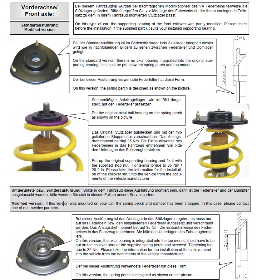

EDIT: Hier mal das Bild aus der KW-Anleitung...
Federbein vorne.JPG (197.1 KiB) 2748x betrachtet

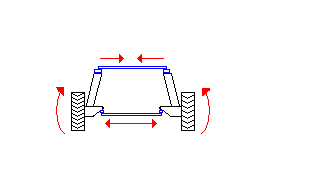

Domstreben sollten immer oben auf Druck und unten auf Zug eingebaut werden. Der Hintergrund dazu ist, wenn das Fahrzeug eintaucht, drückt es die Domlager oben zusammen. Dementsprechend zieht es genauso die unteren Befestigungspunkte auseinander. Hab´s hier mal aversucht auf nem Bild deutlich zu machen.
Schwarz sind Reifen und Radaufhängung,
rot die auf das Fahrwerk wirkenden und daraus resultierenden Kräfte, und
Blau die Domstreben.
EDIT:
Hab noch mal gesucht und UltraRacing hat bessere Skizzen:
http://www.ultraracing.my/template.asp?menuid=30
