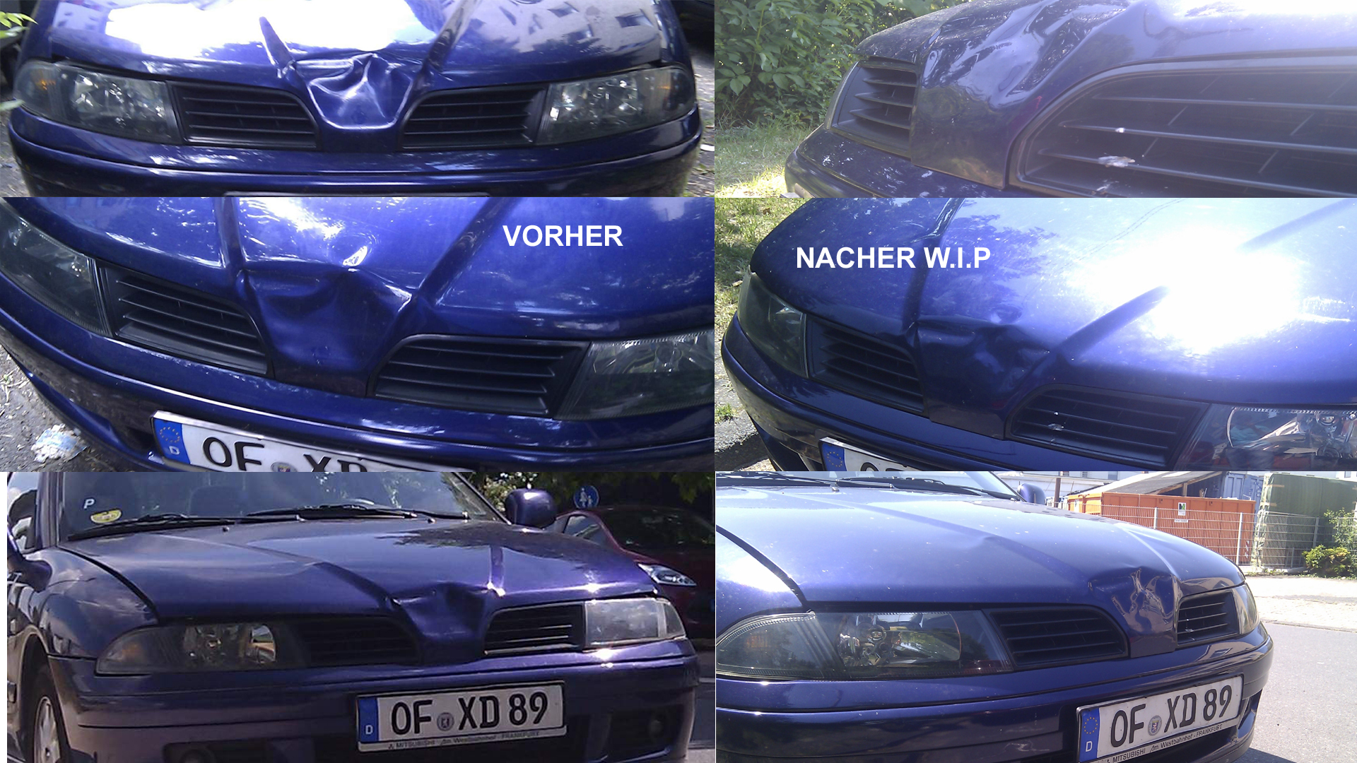

So, nachdem mir mehrere Werkstätte gesagt haben, eine Reparatur sei unmöglich, haben Onkel, Baba und ich mal selbst Hand angelegt, dei Aktion dauerte 2-3 Minuten und wir haben beschlossen bald mit dem richtigem Werkzeug zu arbeiten, da das Ergebnis fürs erste doch Notdürftig Akzeptabel aussieht.
Fakt ist, der Wagen ist nicht verzogen! Das war nur der Scheinwerfer, der nochmal nachgeschraubt wurde. =D
Die Nase haben wir mit einem Metallstück biegen wollen, was auch funktioniert hat, auf der linken Seite, die rechte wird wohl noch morgen oder so gemacht. Es ist eben sehr schwer, unter das zweite Blech heranzukommen. Vielleicht kann man den Schlitz aber aufschneiden und vergrößern? Was meint ihr?
Auf jedenfall sind wie es aussieht die Träger der Stoßstange doch schief, da die Stoßstange etwas nach oben hängt und das wohl der Grund ist, warum die Haube aufliegt. Zu sehen ist das, dass die Stoßstange unter den Scheinwerfern "durchgerutscht" ist.
So hier meine Frage: Kann man solche Träger gerade biegen oder brauch ich neue Träger? Viel scheint es ja nicht zu sein, sind nur paar MM die wieder runtergebogen müssen, bzw richtig reingesteckt werden.
Die Anleitung fürs demontieren habe ich, eine Hebebühne brauch ich jetzt aber nicht oder? XD
Hier noch das versprochene WIP Bild:
Wie gesagt, nur die linke (bzw rechte) Seite der Nase "ausgebeult", wenn auch nicht perfekt, es sieht meiner Meinung nach schonmal besser aus als vorher.
sieht auf jeden fall besser aus als vorher...
ihr könntets doch mal bei so nem beulendoc probieren... die machen teilweise von außen mit saugfüßen... ich weiß jetz nich wie die nasenbärhaube von unten aussieht, aber vllt kommt ihr ja mit nem dorn von unten dran und könnt es mittels gezielten hammerschlägen von unten bisschen rausdrücken...
hab bei meinem geschaut .. da hast ja ein loch im 2-ten blech ..
nimmst eine dünnere stange die am ende etwas gebogen ist und führst durch´s loch und hebelst die beule raus ..
bei bedarf auch loch vergrössern .. aber nicht allzu gross
so in der art die stange

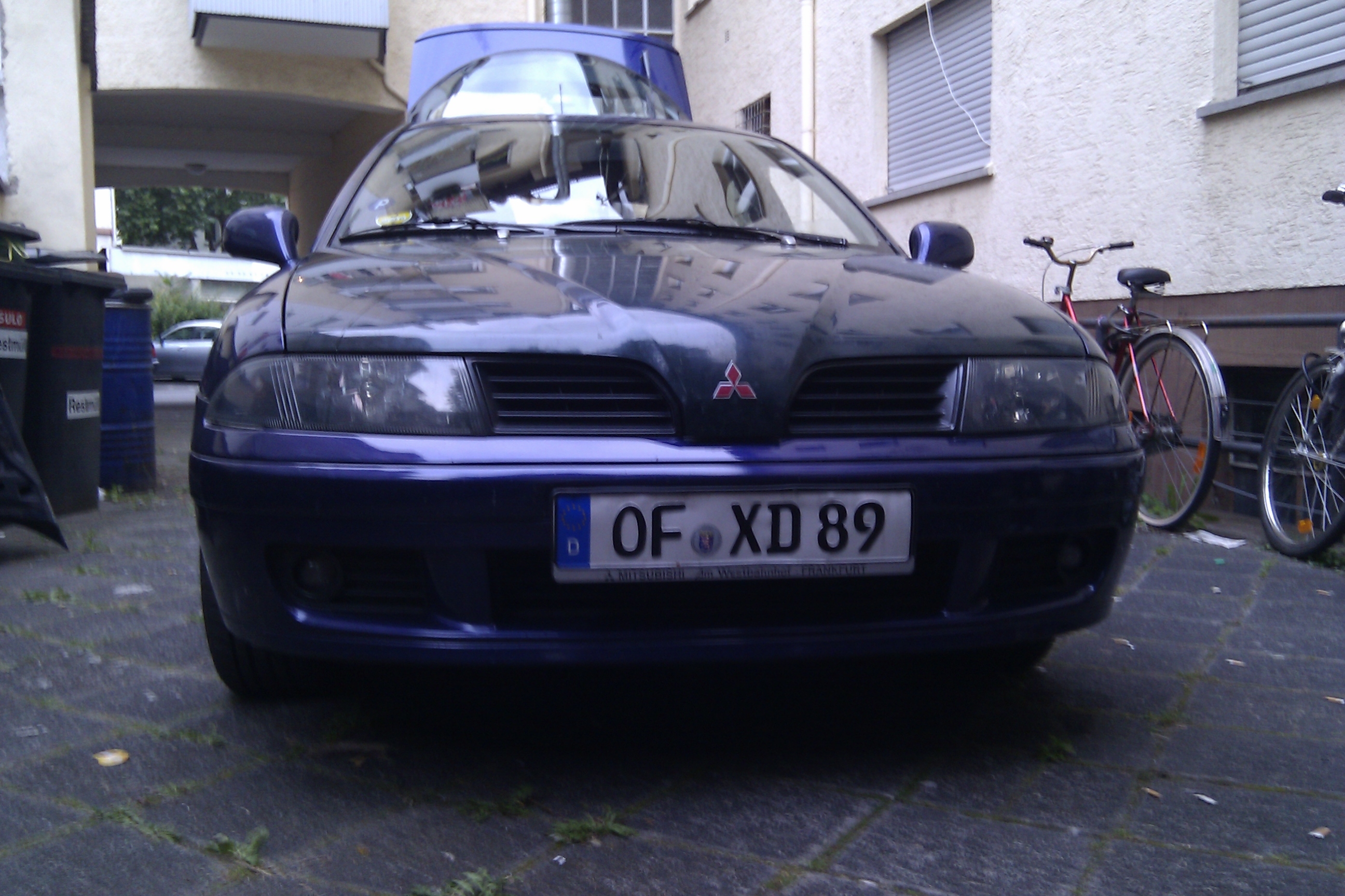

Naja viel zu sagen gibt es eigentlich nicht. Die Haube hat eine Beule, müsste eigentlich per Smart Repair weggehen, aber die Frage ist ob sich es lohnt, bei den Schrammen, die ich generell habe.
GLAUBT MIR LEUTE, eure Autos sehen gegenübermeinen wie ein Neuwagen aus....
Vor allem ist mein lack mittlerweile sehr rau geworden, muss ihn mal dann so langsam Aufbereiten lassen. Aber erst kommt Wintervorsorge! Jedenfalls. Die Haube einzubauen war seeeehr einfach. Leider haben wir beim abtrennen der Wischwasserdüsen vom originalen eine kaputt gemacht, also brauch ich eine neue, ich fahr zwar zurzeit mit diesen billig ATU düsen aus Chrom, die auch schon abblättern und nach nichts aussehen UND VOR ALLEM, sehr schlecht spritzen.... nja, kleinigkeiten.
Hier mal einige Bilder.
Jetzt muss wohl noch die Stoßstange gerichtet werden und ich hoffe, dass ich damit den Grill und die Scheinwerfer richten kann... es kommt mir nämlich vor, dass der Wagen ca. 0.5cm nach innen geschoben wurde. Denke und HOFFE, dass sich das durch die ausbesserung der Stoßstange zumindenst einwenig bessert.
Aber seht selbst!
Und schreibt eure Meinung! Ich repariere zum ersten mal ein Auto =D... nein.. MEIN AUTO ^_^

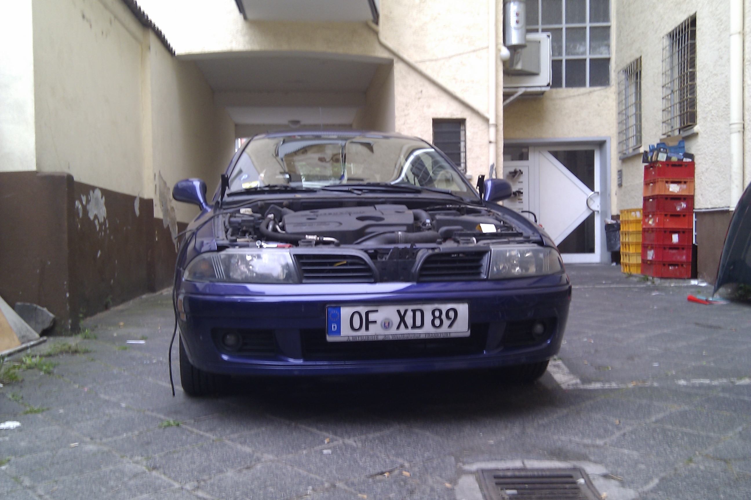

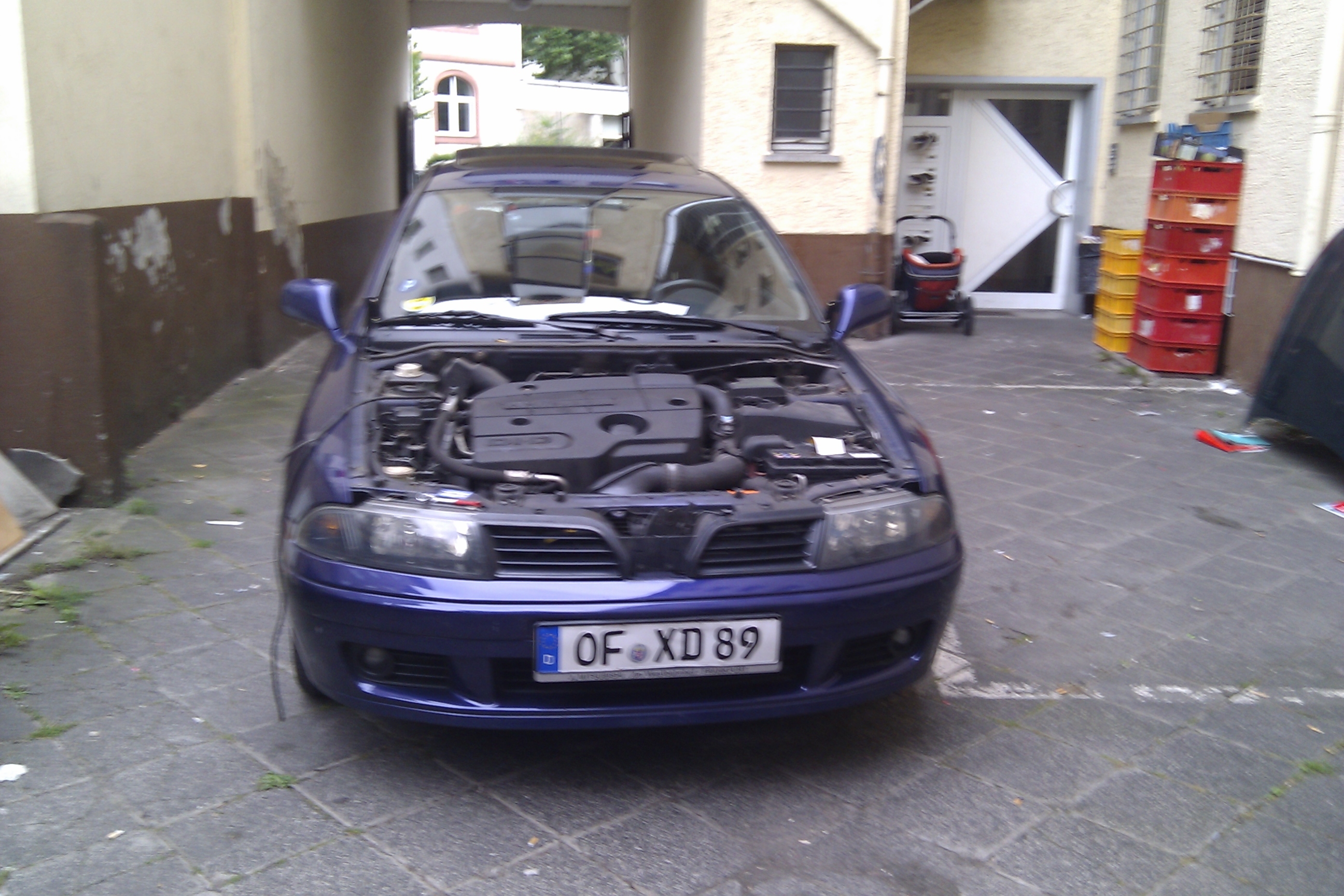

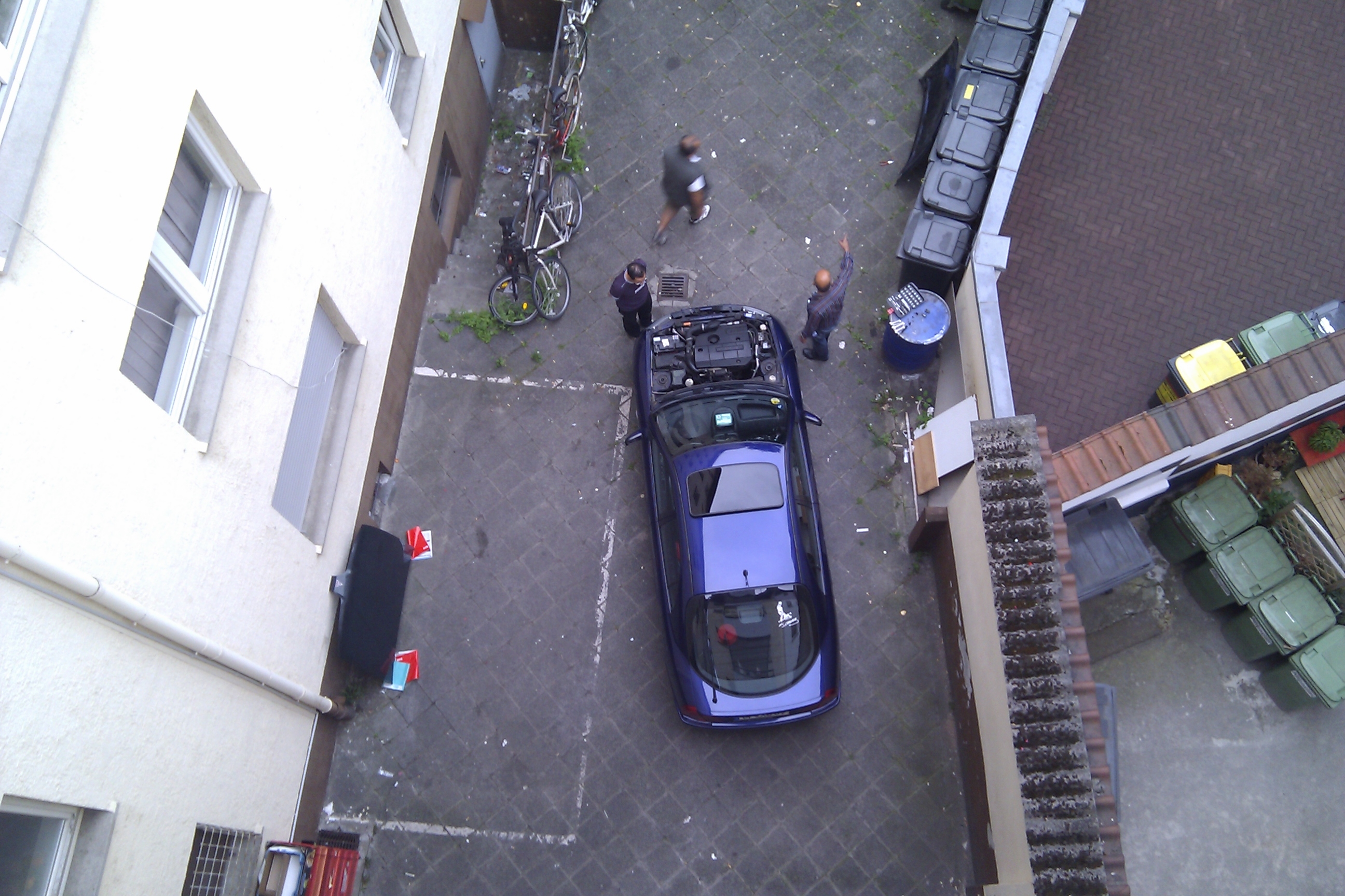

Es ist doch immer wieder interessant ein Auto ohne Haube zu sehen.
Hier noch ein Bild von oben, auf der Suche nach Sekundenkleber um die Wischdüse zu reparieren. Fragt nicht nach dem Ergebnis... failed =D

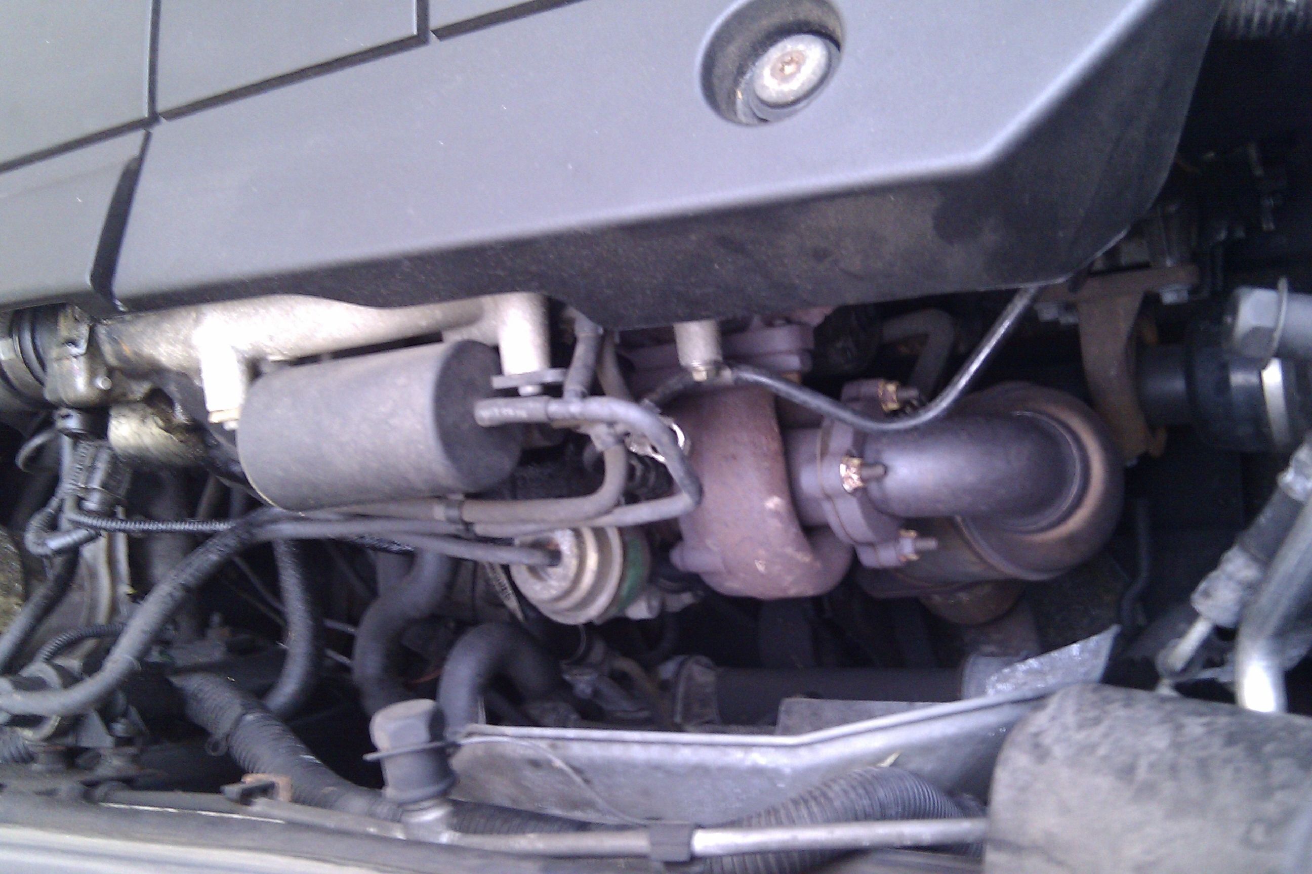

Kurzes Randthema. Motorrost. Es macht mir leichte Sorgen... andere Sagen, dass der Turbo rostet, kommt vor, aber das Ding ist dick genug. XD

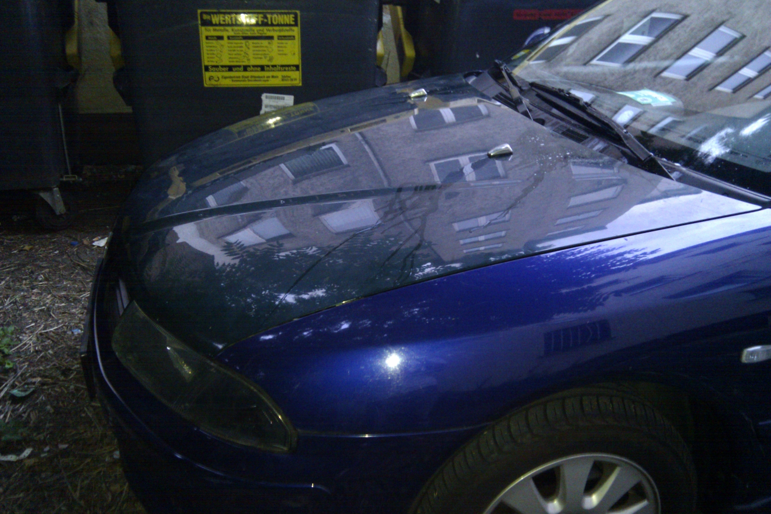

Das Ergebnis!

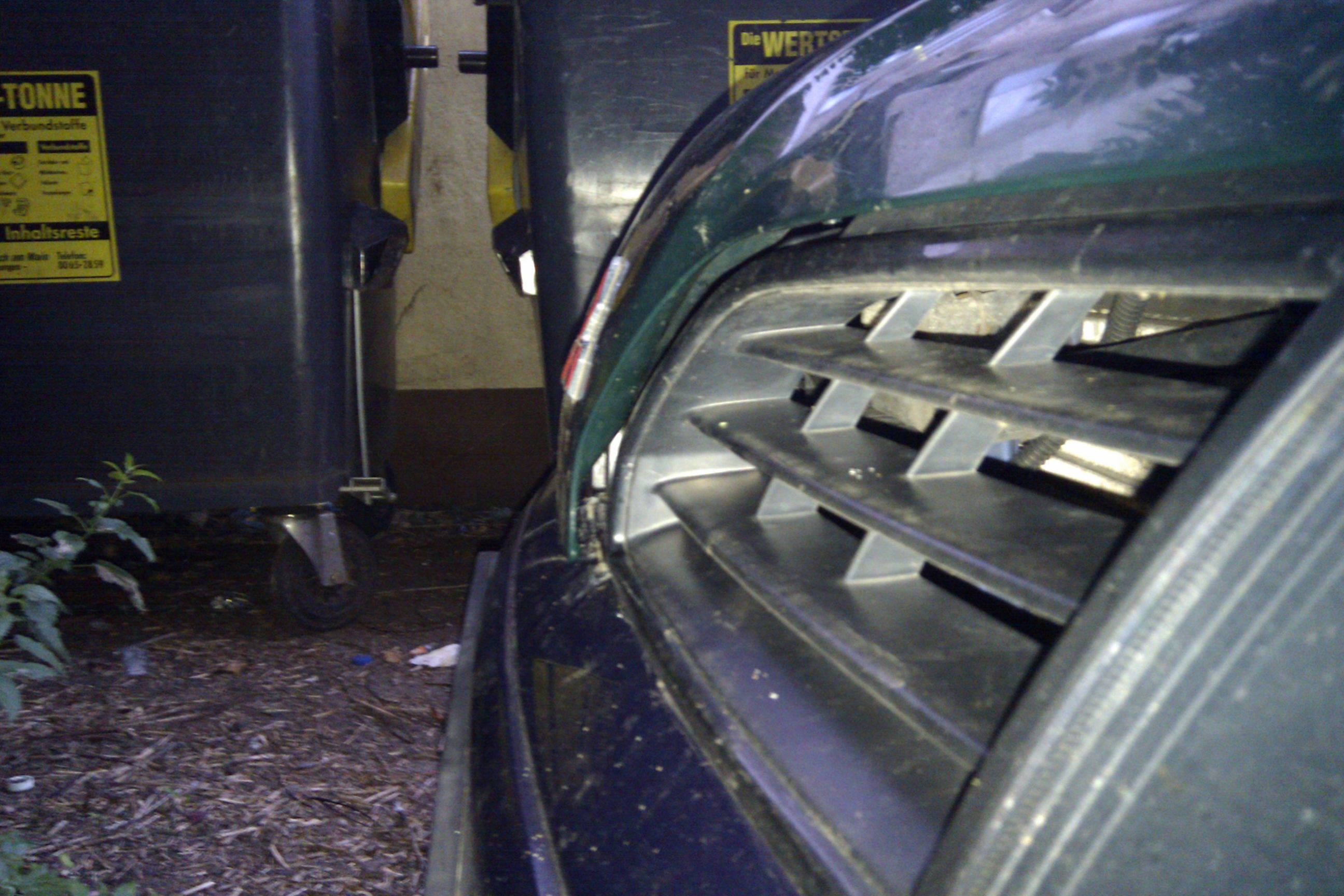

Spaltmaße stimmen noch nicht 100% überein. Diese werden korrigiert, wenn die Stoßstange gemacht wird.
Noch einmal in gewaschenem Zustand, sieht man, dass der lack sogar noch schlimmer ist, als mein originaler. ...
Und zu guter letzt, die böse Spaltmaße...
Na, was sagt ihr?
Haube kostete mich mit Versand 165 Euro. Sie kam aus Leipzig. Aber ich bin glücklich wieder eine normale Haube zu haben und vor allem mit Logo. Zwarnicht Silber aber naja. (Zur Erinnerung, es wurde mir entwendet... Vandalismus...
