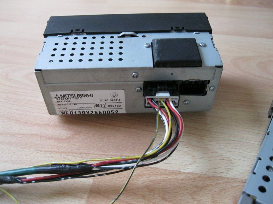

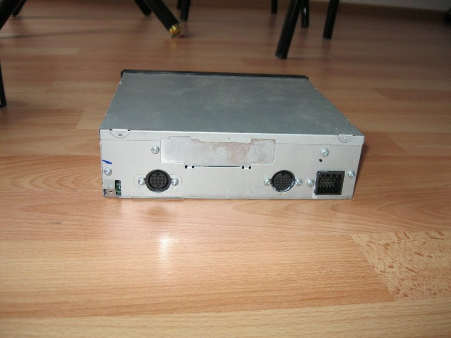

Ich hab heute mein gebraucht-gekauftes ph4500 bekommen, und steh vor einem Rätsel...
Aus mysteriösen Umständen hat der Vorbesitzer seinen neuen Seitenschneider am Kabelstrang getestet :?
Kann mir jemand sagen, welches Bauteil welche Signale von wo bekommt?
vielleicht kommt ja so ein bisschen Licht ins dunkel...
Hier mal ein paar bilder von dem Elend:

was ich habe ist ein verbindungskabel vom radio zur MFA. allerdings gibts da noch nen zweiten steckplatz, womöglich fürn anderes kabel zum rechner/laufwerk.
kann es sein, dass der navirechner mit dem radio mit dem nicht vorhandenen wechslerkabel verbunden wird???
der typ hat halt so ziemlich alles was nach navikabel aussah willkürlich vom fahrzeugkabelbaum abgeschnitten.

Nach meinen Infos ,gibt es nur ein Din -Kabel (mit dem runden Stecker)das vom Navi zum Laufwerk geht.
Schätze, das wird das Datenkabel sein.
Dann sind noch insgesamt 5 Kabel an dem Navi angeschlossen .Ob jetzt dein Navi mit meinen Infos übereinstimmt ,kann ich so nicht sagen.
4 davon sind in einem Stecker,Kabelfarbe Blau und Rot/Schwarz sind Plus, das 5. ist separate Masse.
Schau mal ob meine Infos mit deinen Gegebenheiten übereinstimmen.
Wäre nicht schlecht wenn du den Salat schon mal halbwegs entwirren würdest ,z.B. die passenden Stecker anschliessen und die Kabel lang hinlegen.

wie auf dem Kabelsalat-Bild zu erkennen, hab ich die stecker schon mal hingelegt.
das lustige daran ist, dass ich nicht erkennen kann, wo welcher stecker hingeht, weil er immer in einem weiteren stecker mit abgezwickten kabeln mündet.
wäre halt am einfachsten, wenn ich nur ein din-kabel verbinden müsste, aber anscheinend haben diverse systeme einfluss auf die navigation, sodass irgendwelche kabel im fzg-kabelbaum verschwinden.
und du meinst ich würde das runde kabel vom laufwerk mit dem radio verbinden?
dieses kabel war leider nicht dabei. kann ich da nicht einfacherweise ein wechslerkabel von nem JVC,Pioneer o.ä. wechsler verwenden? da könnte vielleicht was passen...?
was ist mit dem 2. Steckplatz an der MFA? ist der unbelegt, oder kriegt das display noch von was anderem signale als vom radio?

Das glaube ich weniger ,das ein anderes Din Kabel passt .
Versuchen kannst es ja,aber da musste erst wissen ob Crossover (Überkreuz )Belegungen vorhanden sind und ob die passen.
Der 2. Steckplatz kann für eine automatische Klimaanlage sein ,kann ich aber nicht nachvollziehen.
Vom Navi geht nur ein einziges Kabel zum Display.
Aber lass und doch erstmal klären ob meine Infos zu deinem Navi passen ,sonst reden wir aneinander vorbei.

okay, ich hab an dem eckigen stecker
Rot/schwarz
Schwarz
Blau
Orange

Fast alles was du da an Kabeln liegen hast gehört zum Fahrzeugkabelbaum.
D.h. sowohl die Kabel an das Display und ans Radio sind schon im Wagen.
Was du brauchen wirst ist das Kabel das du an das CD-Laufwerk gesteckt hast und was fehlt ist das Din-Kabel.
MMC läßt mich gerade nicht rein, sobald es wieder geht werd ich mal nachsehen ob ich die Einbauanleitung finde.
