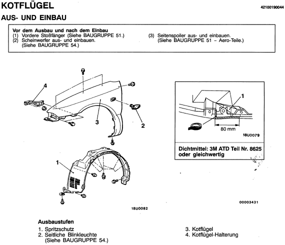

hey, ich wollte mir vorgestern meinen vorderen kotflügel demontieren.
ich habe die schrauben im motorraum rausgenommne, die schraube ganz hinten an der stoßstange, die schraube unter der A säule.
mehr schrauben konnte ich nicht finden aber er ging noch nicht ab. irgendwo hinter dem blinker war er noch fest. aber auch konnte ich weder den blinker noch die stoßstange dazu bringen abzugehen :P
habe einfach die ganzne schrauben nicht gefunden :motz:
kann mir da jemand nen kleinen spoiler geben wo sich die restlichen befinden :haha:

Hi Tobi,
lade dir doch dasWerkstatthandbuch für die Karosserie runter, da steht drin, wie man die Teile An- und Abbaut. :ok:

perfekt :D
