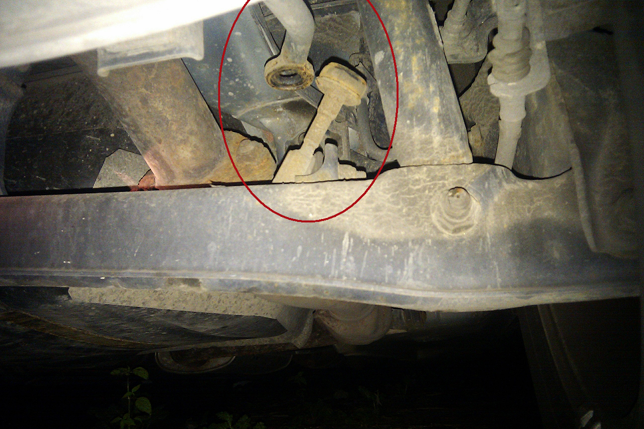

heute hab ich meine Mutter abgeholt, genauer gesagt, vor einigen Minuten, und NUR in Linkskurven hörte ich auf einmal bei der Achse hinten Links ein metallisches Knallen. Jede Linkskurve, wo ich das Lenkrad mehr als ca. 60 Grad einlenke... Ab einer Geschwindigkeit von ca. 20km/h.
Dann muss ich, um heimzukommen, über eine Spielstraße. Ihr kennt die kleinen Bordsteine. Da drüber bin ich mit... 10?kmh
KLACK. Wieder das Geräusch.
Klein Tolga schiebt also Panik und weiß nicht was zu tun ist. XD
Meine Mama sagt, es ist was im Kofferraum. ich natürlich: "Natürlich!" Also heimgekommen, Kofferraum aufgemacht. Gähnende Leere.
Ok, also gehts ans Reifentreten /anziehen und Auspuffklopfen. Nichts.
Bis ich kurz vor dem Aufgeben und Wagenheber wieder entfernen etwas entdeckt habe...

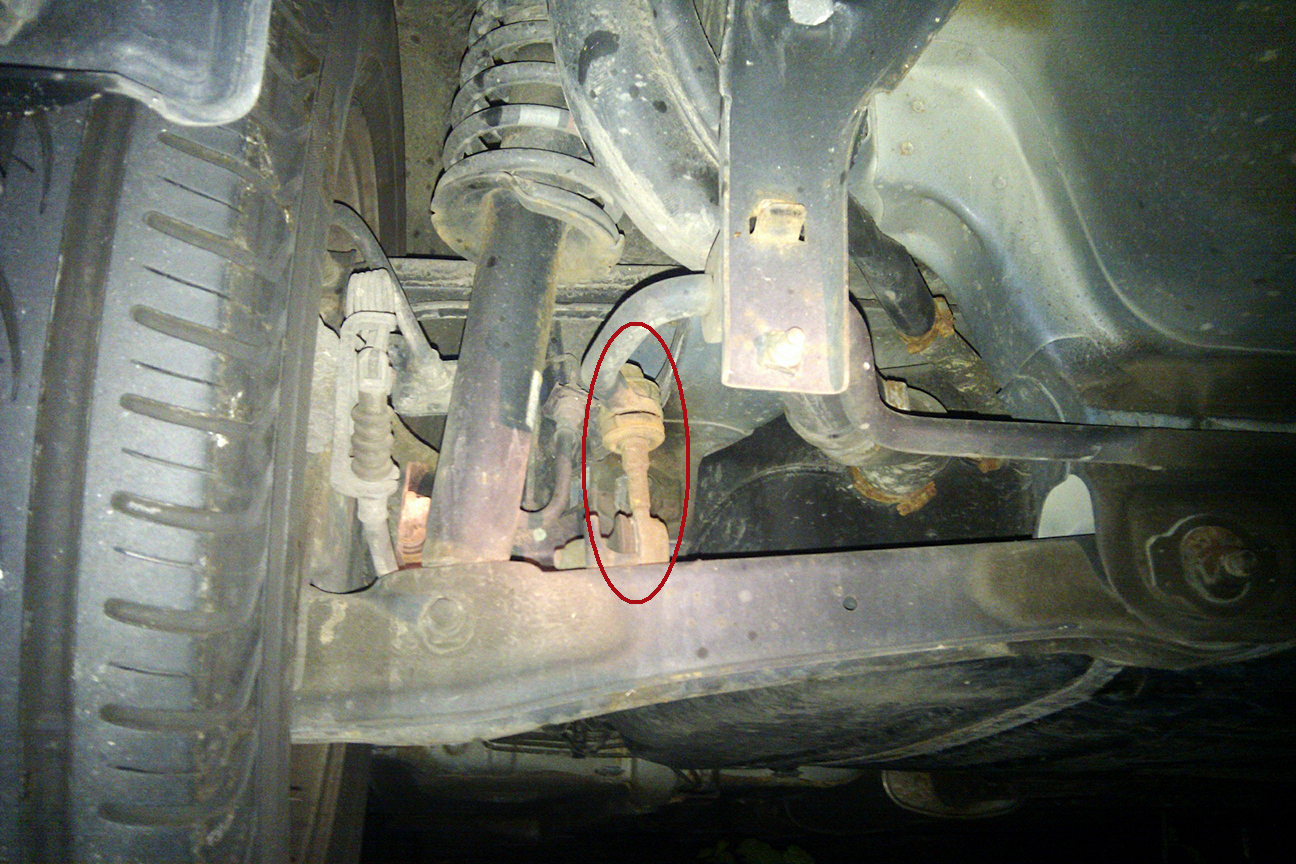

Ich weiß beim besten willen nicht was es ist, ich zeige euch einfach Bild Hinten Links und Hinten rechts.
Und ja. Mein AUto ist verrostet und weiß nicht was ich dagegen tun soll...
Aberr erstmal, was ist das für ein Teil und was kommt da auf mich zu? Ist es eines dieser Teile, wo es heißt, dass man die ganze Achse tauschen muss? X/

Rechts (musste ich näher ran, kein direkter vergleich, weil der Auspuff im Weg war, sorry!):
Falls ihr nochwas entdeckt dürft ihr es natürlich sagen. =D

da ich auch kein mechaniker bin, kann ich dir nich zu 100% sagen, was es ist... aber ich würde mal auf stabi oder koppelstange tippen...
geb aber natürlich keine garantie auf meine aussage...
hab grad geguckt, könnte eigentlich hinhauen mit der Koppelstange seh ich grad. Aber... das untere Teil was ausgeschlagen ist? XD
Die Stange ist ja nur das obere, was beide Achsen... verbindet? Oder irre ich mich?
Ich bin auch kein Mechaniker, aber dass ist definitiv die Koppelstange. Diese hat die Aufgabe die beiden Querlenker über den Stabi miteinander zu verbinden, verbessert dadurch dass Rollverhalten.
Kostet nicht die Welt und ist in kürzester Zeit gewechselt. Würde auch gleich beide Seiten tauschen, da die zweite wohl auch mittlerweile ein gewisses Alter erreicht hat.

Bestell beide und schick die, die nich passen wieder zurück.
Ich stimme übrigens den Meinungen zu. Koppelstange.
Nachmessen ist angesagt.
19399 hat 102,5mm Länge und
26867 hat 76mm Länge.

Also, definitiv die hinteren Koppelstangen.
http://www.mister-auto.at/de/stange-str ... -2268.html
Nur als Beispiel.
Aber zum Wechsel sag ich nur, dass das eben NICHT ganz einfach sein muss.
Denn wenn die Verschraubung richtig festgerostet ist, dreht sich der Konus, bevor die Mutter richtig lose ist.
Dann heisst es entrweder flexen, oder mittels Spanner den Konus zurückdrücken, das er wieder Widerstand hat.
Hab das gestern und Heute an einem 190 D durch, Hinterachse Raumlenker wechseln......8 Stunden nur verrottete Schrauben aufwürgen.
Unbedingt beide wechseln.

Heute war ich beim Händler und der lieferte mir ein Teil das so aussieht:
Fahrgestellnummer und Schlüsselnummer wurden ja ermittelt und das gabs dann für beide Seiten.
http://www.autoteile-flink.de/images/product_images/original_images/1314364050_1198932.jpg
Ich hoffe das Teil ist richtig... Donnerstag erfahre ich es.
Das Problem ist, dass es mir ein wenig komisch vorkommt, Aber ich denke, dass Teil passt. Ich hoffe es zumindenst. Weil es gab noch andere Variationen... alle für die gleiche Schlüsselnummer, aber Anhand des Bildes würd ich jetzt sagen, dieser ist es?
( PS: Im Werkstatthandbuch ist ein anderer Stabi hinten verbaut... X/ )

Also, die von dir oben gezeigte Koppelstange ist die richtige.
Oben kommt die Stabistange ran, also das Teil mit den zwei Gummis.
Unten dann das "Traggelenk", das Teil mit dem "Kondom" und dem verschraubten Zapfen.
Und Beide wechseln.
Und Beide wechseln.

Die Teile von Meyle haben gepasst. Kosten war zwar 40 Euro pro Stück, heißt also 80 Euro an Teilen, jedoch war der Einbau beim freundlichen Tankstellenwärter sehr preiswert. 20 Euro! =D
Und das ohne irgendwelche Kontakte. Er ist einfach ein guter Mensch. XD
Das Poltern und knallen ist weg, danke euch allen. =D
Jetzt ist da unten wieder etwas verchromtes zwischen dem ganzen braunen und schwarzen. XD
Auf zum Spoiler und zum Rost =D
