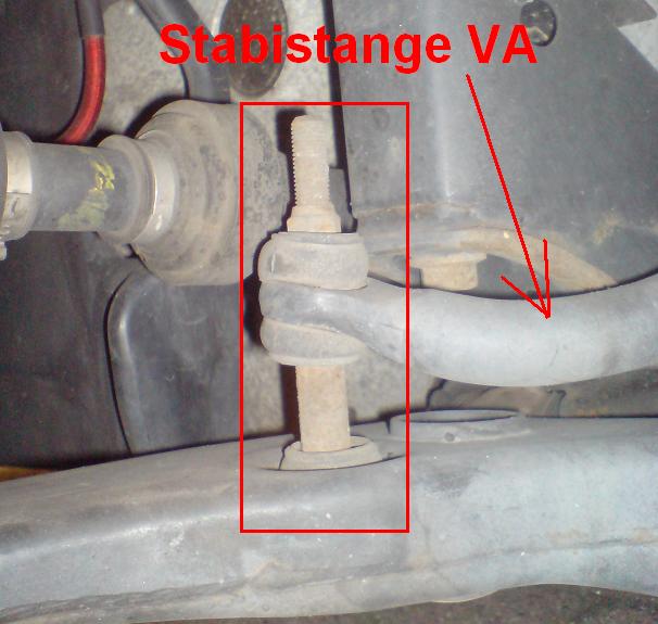

Könnt ihr mir sagen, was das für ein Teil ist?
Vermute stark, dass die Gummis hin sind da beim wackeln an der Stabistange, das Knacken auftrat.

Beppo schrieb:05.10.2011, 19:49Könnt ihr mir sagen, was das für ein Teil ist?
Hat doch schon längst jemand geschrieben:
Rdu008 schrieb:25.09.2011, 14:42Evtl. auch mal die Koppelstangen und Stabibuchsen genau anschauen ...
Sind die Koppelstangen.
8/9 05.10.2011, 21:39
Danke, war nur etwas verwundert, da diese auf Fotos anders aussehen. :denk:
9/9 06.10.2011, 18:26
Es gibt glaubich mehrere Typen von Koppelstangen...
