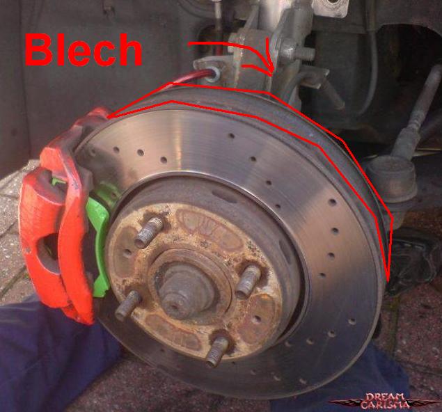

Rad runter und das Ankerblech anschaun.
Ich könnt wetten, dass das weggerostet ist und an der Bremsscheibe schleift.

wo sitzt dieses Ankerblech? hab davon keine Ahnung

Glaube er meint das... wenn nicht, tippe ich zumindest auf dieses.

okay, werd am Wochenende mal das Rad Abbauen und mal nachsehn, danke erstmal für die Tipps
