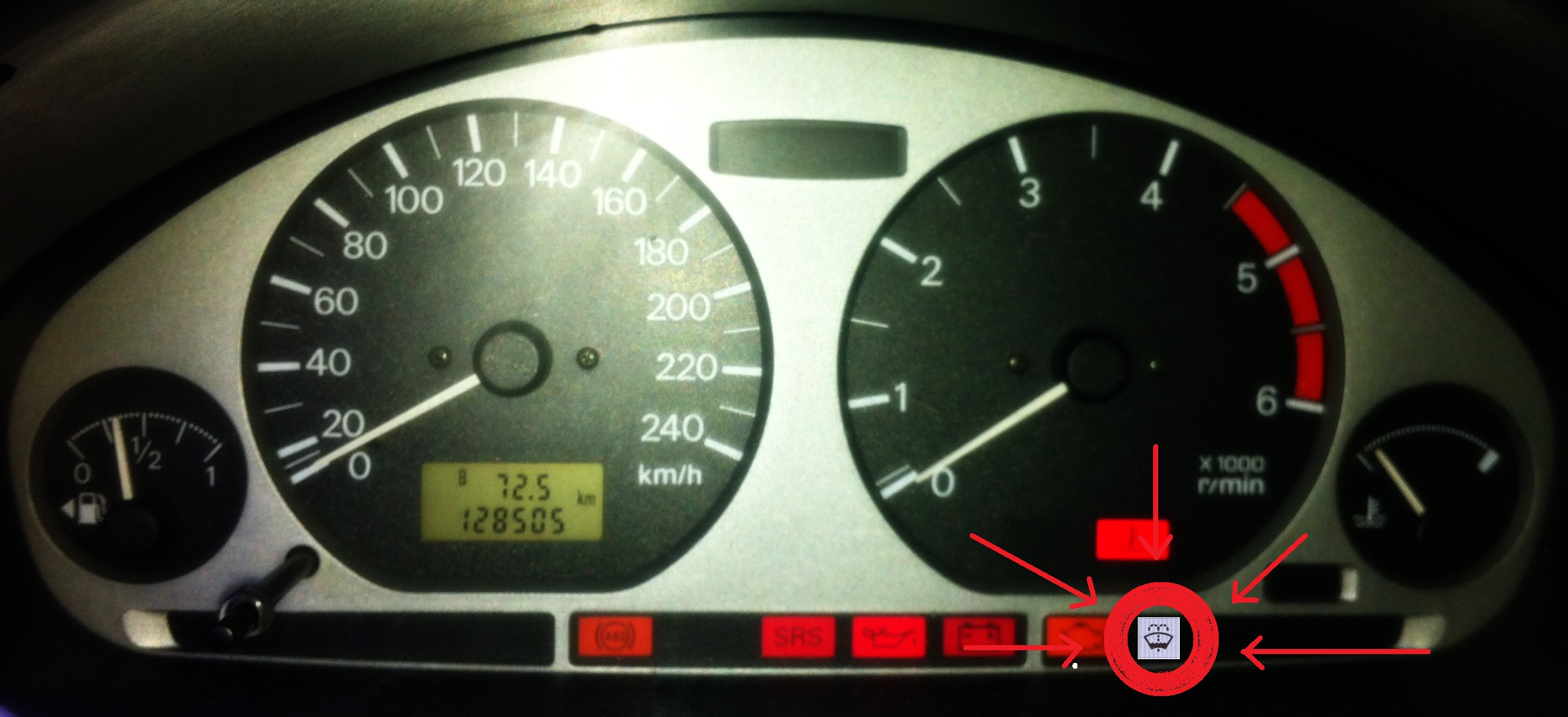

10/19 17.02.2012, 12:54
Hab mir mein Tacho nochmal angeguckt und ein Foto gemacht welche Leuchten bei der Zündung angehen.
Ich sehe da aber keine Wischwasser Anzeige... Ich werde dann wohl wahrscheinlich keine haben... :no:
Könnte mir mal jemand trotzdem sagen wo diese Leuchte sich normalerweise befinden sollte?
Bei mir sind ja einige Leuchten noch komplett offen und ich wüsste auch nicht wofür sie sind...
z.B die Leuchte zwischen "ABS" und "SRS" oder die Leuchte neben der Temperaturnadel...
Nochmals vielen Dank an alle :ok:

11/19 17.02.2012, 15:24
Sollte sich genau rechts neben deiner Motorkontrollleuchte befinden.
12/19 17.02.2012, 16:34
wie furious schon schrieb, befindet sich die füllstandsanzeige direkt neben der motorkontrollleuchte (falls sie bei dir vorhanden is) und leuchtet auch orange... kann man daher auch leicht während der fahrt mit der mkl verwechseln, wenn diese kurz aufblinkt... is mir schon passiert... :spin:
um zu testen, ob du sie hast, füll doch einfach mal wasser in den behälter und spritz so lange bis es leer is... wenn das wasser leer is, sollte was aufleuchten... wenn die anzeige nich vorhanden is, kann nix leuchten... ;) :ok:
