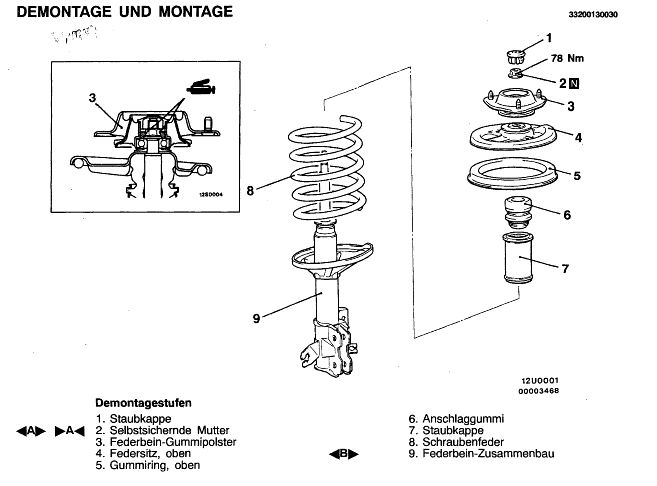

Hab mal auf die schnelle was rausgesucht zum Federbein... kann nicht genau sagen, für welche Varianten, Vor/Facelift oder 1,6er oder 1,8er das nun ist, wobei die sich im groben Aufbau nicht sehr unterscheiden dürften... lediglich die Durchmesser von Federn und die Koppelstangengeschichte unterscheidet sich.... und die angesprochen Versionen der Domlager... ich kann keine extra Unterlegscheibe erkennen...
PS:
Lad dir die Werkstattbücher des Caris runter, da kannst du zur Sicherheit nochmal selber nachschauen. Eventuell wirst du da noch was anderes finden fürs passende Modell. Ich habe jetz auf die schnelle mal unter der Radaufhängung gesucht.
PS:
Danke,
das hatte ich schon im Handbuch gesehen.
Auch in der MMC-ASA Software kann ich nichts aussagekräftiges finden.
