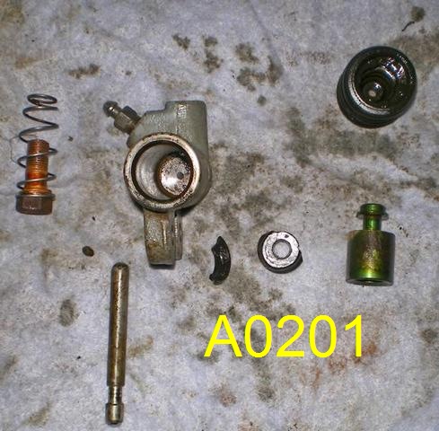

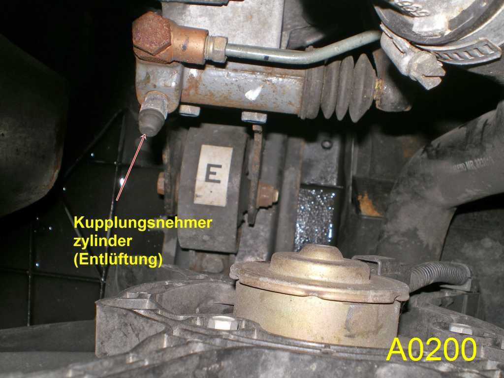

Schaltbuchsen vom Lenkgestänge?
Is n GDI der hat kein Schaltgestänge.
Ist also eher der Geber- oder Nehmerzylinder .
Beim Nehmerzylinder einmal den Faltenbalg wegdrücken und schauen ob's darunter nass ist.
Wenn ja, komplett wechseln oder Dichtsatz wechseln.
Das kostet beim fMH ca. 200€/100€.
