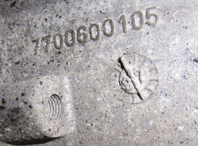

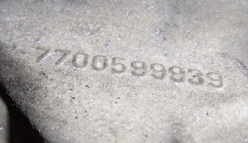

wie bekomm ich eigentlich raus welche Getriebeversion ich habe? Im Werkstatthandbuch stehen derart viel drin, dass ich es nur vom Bild her nicht sicher sagen kann, was ich für eine Getriebeversion habe.
Danke.

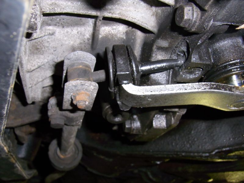

Hallo,
ich habe den Fehler vermutlich gefunden. Die vordere Buchse am Schaltgestänge hat wirklich sehr viel Spiel. Ich werde das Teil nun wechseln und dann mal sehn ob ich schon Erfolg einstellt.
Kann mir einer die Telenummern mitteilen (gern auch die äquivalenten Teilenummern bei Volvo oder Renault)
Danke euch schon mal. (Ich hab leider keine andere Möglichkeit, außer euch und dem Frendlichen)
die Buchse mit zuviel Spiel
eine der Nummern auf dem Getriebe
die andere Nummer auf dem Getriebe
