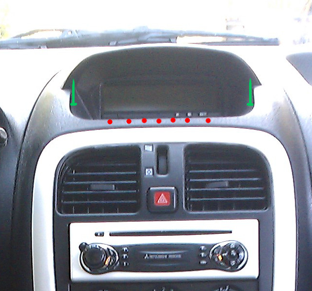

Hallo,
ich muss das Thema nochmal vorholen.
Meine rechte Birne im BC hat sich ja verabschiedet.
Auf dem Schrotti habe ich schon gesehen dass ich an die OBERseite
des BC rankommen muesste um diese auszuwechseln.
Ganz fix mal skizziert...
Die beiden gruenen Schrauben habe ich bereits geloest
(Verbindung von dem Deckel auf der Mittelkonsole zum Gestaenge)
Um diesen Deckel aber zu loesen muesste ich von hinten die roten Schrauben
loesen. Ich habe keine Ahnung wie ich das machen soll...
Auf dem Schrotti war die Mittelkonsole rausgerissen....
Um den BC rauszuholen muesste ich seitlich an das Gestaenge ran und das wird glaube
ich noch haerter.
Hat da irgendwer was im Facelift gemacht? Im Vorface ist es ja anders...
Gruß und Hilfeschrei
Blyton

Mitteltunnel ausbauen, danach die MIttelkonsole und dann kommst von unten an die Schrauben ran.

Letzendlich habe ich dann doch alles abbauen müssen, anders ist kein herankommen. Ich habe dann gleich mal die Gelegenheit genutzt die ganzen Teile ordentlich zu reinigen .Das Ganze ist nun schön sauber, und die nächste Birne ist auch schon kaputt. Wenn ich mir das noch einmal antue dann kommen da gleich Led herein.
