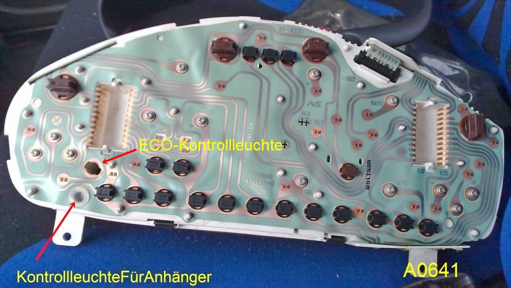

Wenn du dir die Rückseite der Anzeige anschaust ,siehst du die Steckbuchsen ,da stehen Zahlen dran .
Von 1-25 für B03 und
31-55 für B05
Hier mal ein Bild von meinem GDI-Tacho,da siehste ganz gut die Nummerierung an den Steckbuchsen.
Demnach sollte auf dem Bild die 25 B03 rechts unten sein.
Das wäre dann bei mir der braune Stecker ,pin unten links.
