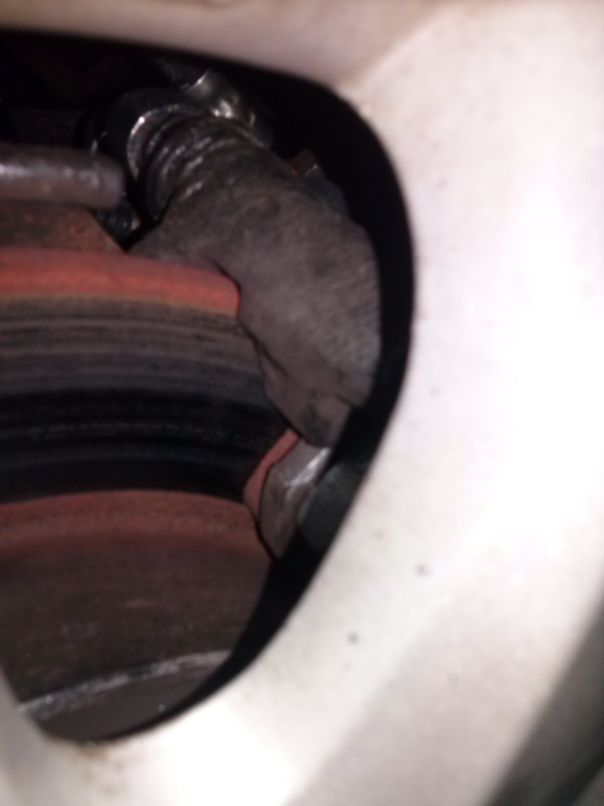

Das erste Foto ist vom neuen Bremssattel hinten links.

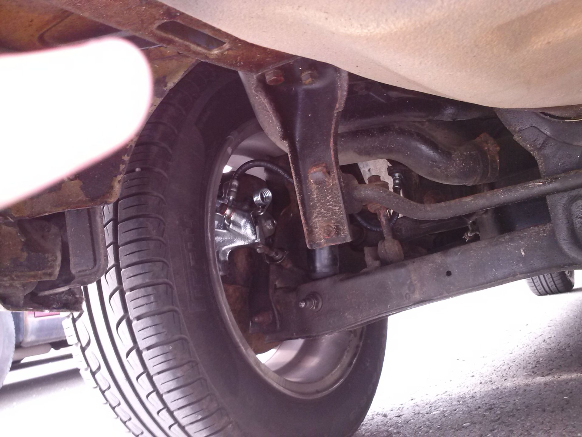

2. Foto: Bremsscheibe und Klötze hinten links

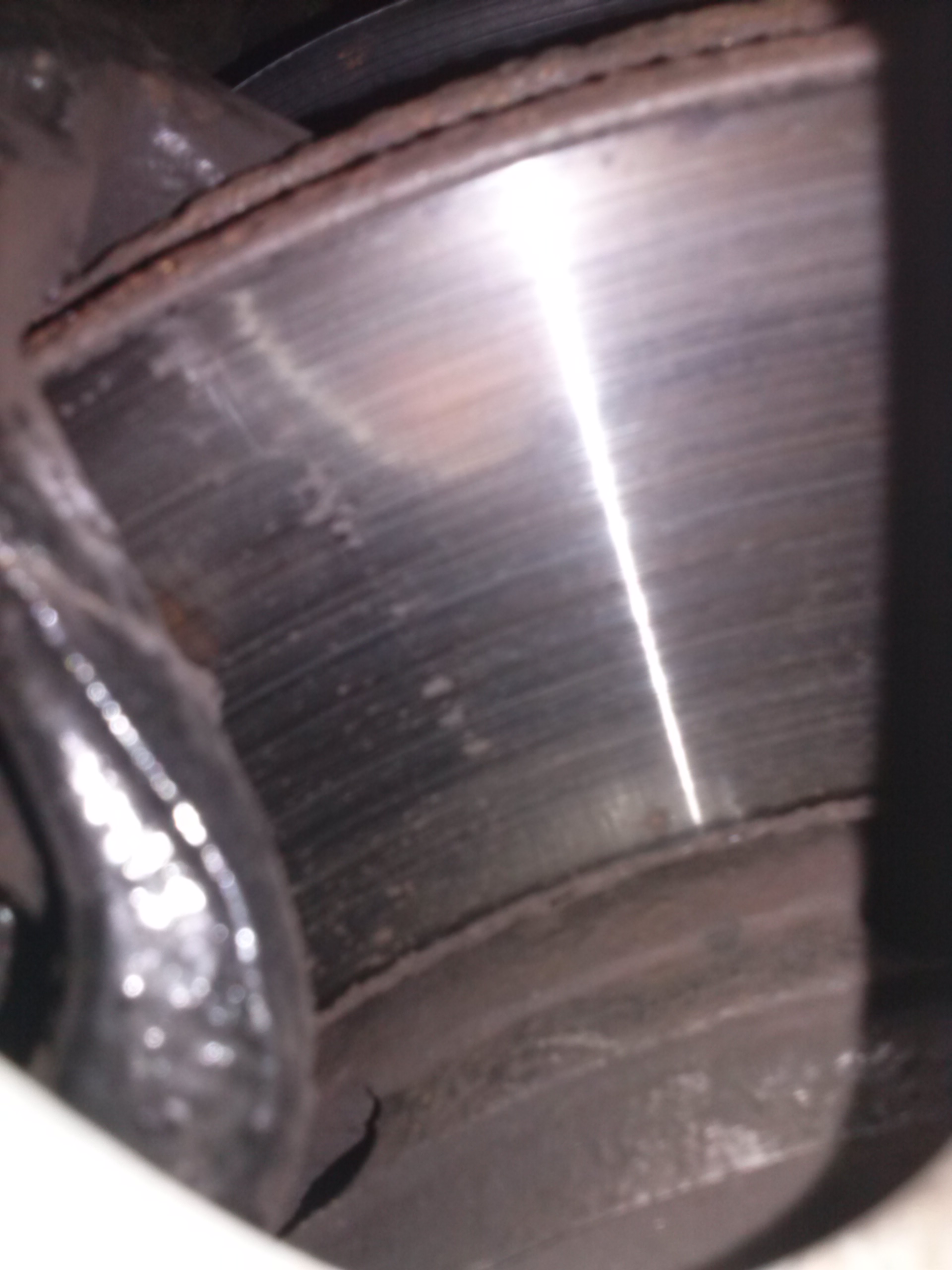

3. Foto : hinten rechts

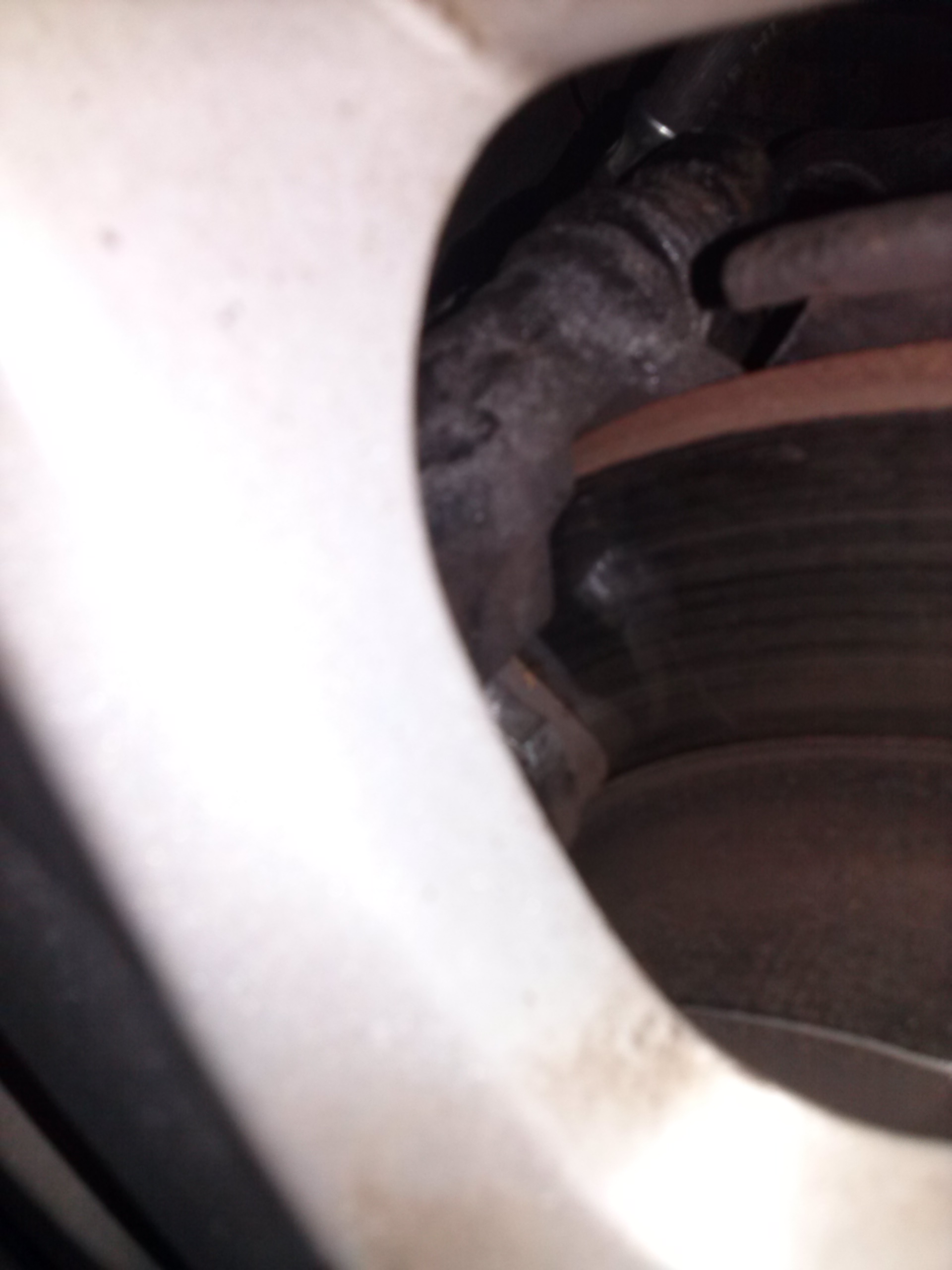

4.Foto: vorne rechts

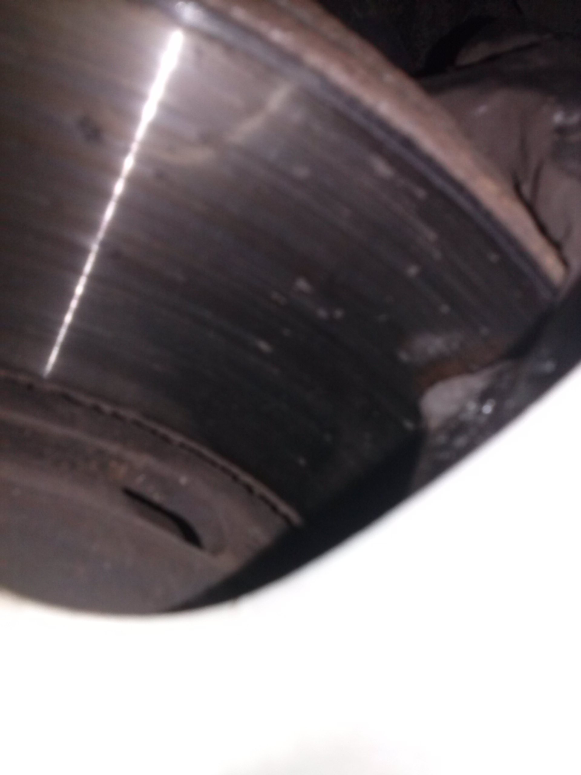

5.vorne links

Drücke doch mal das Blech hinter der Bremsscheibe nach hinten vielleicht ist das ja schon die Lösung

Ich mein das hitzeschutzblech direkt hinter der Scheibe... Einfach mal von der Bremsscheibe weg drücken...
Kommst eigentlich sogar durch die Felge dran... Deine hinteren Scheiben sind aber auch nicht mehr die neusten oder? Ich kann die Bilder jetzt nur auf dem Handy sehen. Kann sein das dass täuscht...?

Okay, werde es morgen machen das ich das blech wegdrücke. hoffe das hilft.
Werde es der vorbeugungshalber rechts hinten auch machen.
An der vorderseite gibts sowas nicht oder?

Das stimmt bezüglich den bremsscheiben - alle 4 scheiben sehr mitgenommen aus aber die klötze sind wie neu und haben viel "fleisch" drauf.
Wäre es ein problem nur die scheiben zu wechseln ohne klötze?

habe das hitzeschutzblech heute weg gedrückt aber bei der probefahrt kam dann nichts neues heraus
man hört es noch deutlich schleifen dieses metallische.
an was kann es nun noch liegen?
