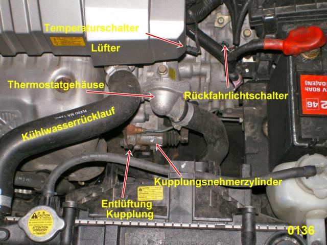

ich werde mir den nachher mal anschauen. Kann mir irgendjemand sagen wo der Sitzt? oder vielleicht sogar ein Foto schicken? Ich habe das auto momentan nicht hier und kann erst heut abend/Nachmittag schauen.
Wie ist das beim Carisma, wird als Flüssigkeit die Bremsflüssigkeit verwendet? entlüftet die Kupplung sich selbst oder muss ich das dann manuell machen?

Entlüften oder wechseln Dot4 wie bei der Bremse.
Hier ein Bild
Hier ein Bild
Der Kupplungsnehmerzylinder kostet ca 55€, habe meinen damals bei Brück gekauft.
Man kann aber auch ein Reparaturset kaufen da werden nur die Gummiteile getauscht koste ca 25-30€
MfG Alpa
