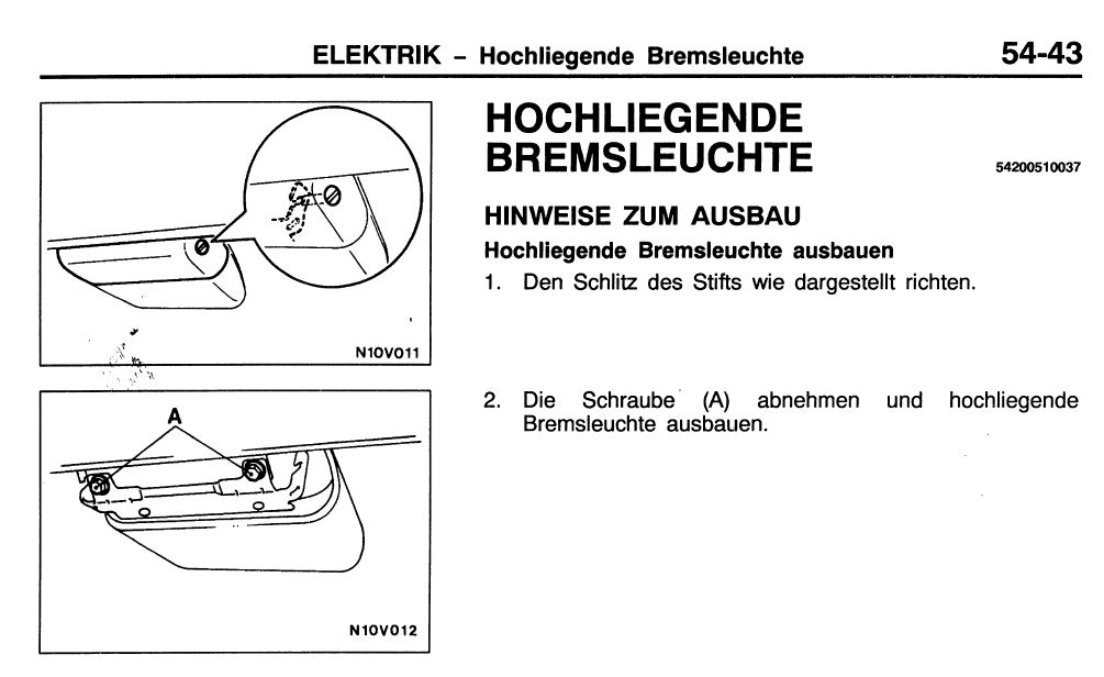

naja, ich bin so vorgangen wie es grundsätzlich in der reparaturanleitung steht.
siehe screenshot
aber nach dem abschrauben der schrauben "A" bin ich dennoch nicht an die lampe ran gekommen.
glaube es war auch gar nicht nötig das ich die dichtung runter tu oder?

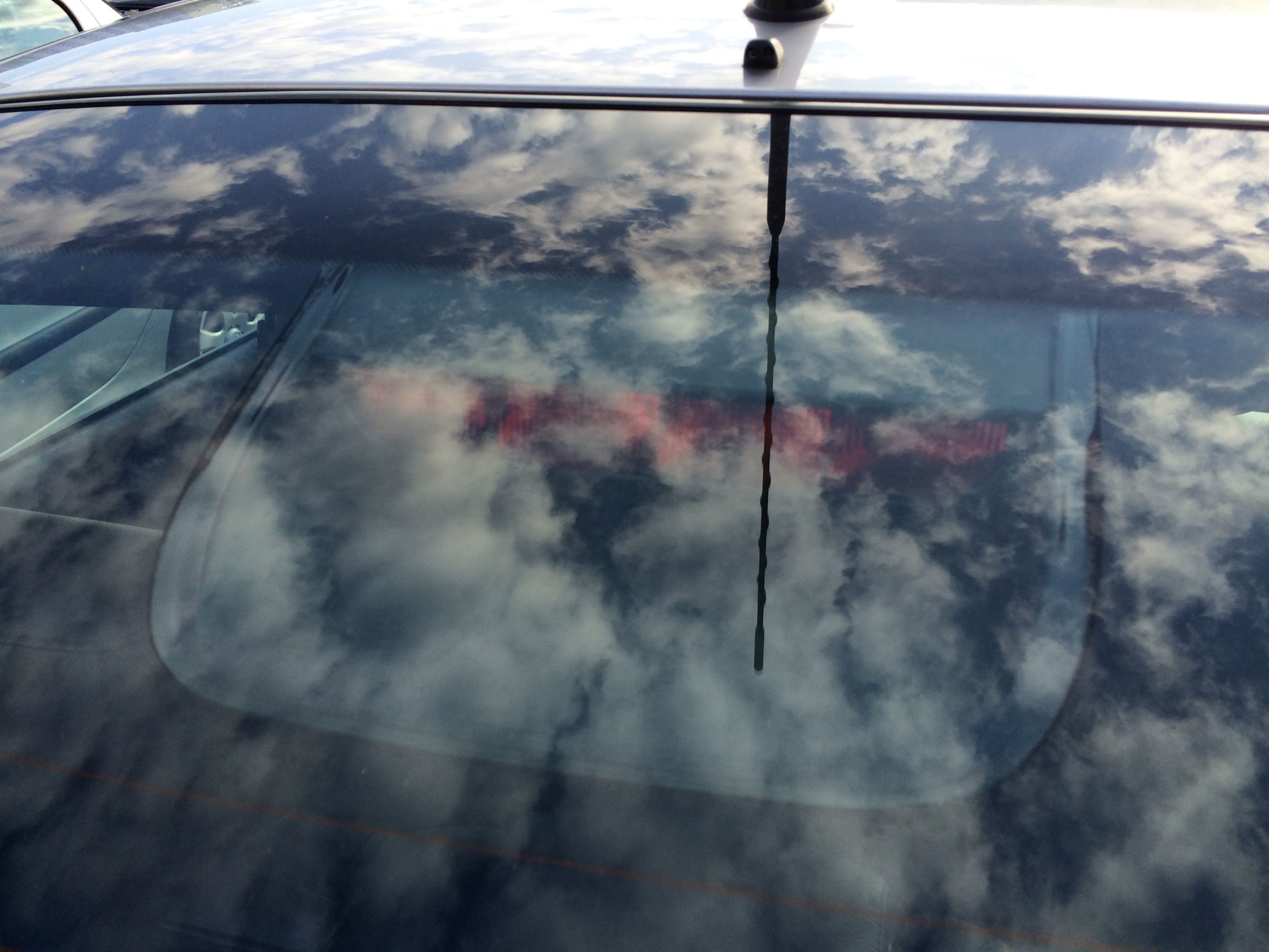

hier ein foto nun von der angesprochenen dichtung der verkleidung bei der 3.bremsleuchte
wie die dichtung in meinem fall nun aussieht.
muss die dichtung eigentlich abgenommen werden wenn ich die 3.bremsleuchtenlampe wechseln möchte?
wie soll ich die dichtung nun befestigen das diese "luft-bzw. feuchtigkeitsspuren" an den rändern der dichtung, wie ihr es auf dem foto sieht nicht mehr da sind?
im vorherigen "originalzustand" waren diese "luftspuren" nicht vorhanden.

Welche Dichtung? da gibt es keine Dichtung bis auf die Umrandung. Schraub alles ordentlich wieder ran und gut ist

Du hast schon meinen Beitrag gelesen? Die Dichtung ist nirgends geklebt, die ist nur auf das Plastikstück gesteckt. Das Plastikstück nimmst auch zum Wechsel der dritten Bremsleuchte ab. Un d die Dichtung verhindert auch nicht, dass sich dort Feuchtigkeit sammelt, weiter hinten zur Leuchte hin, ist sowieso alles undicht. Mit dem Kleber wirst vermutlich sowieso alles verschmlimmbessern...

an der leuchte gibts keine dichtung... ich vermute eher, dass es nur ein gummiband ist, das verhindern soll, dass das plastik bei vibration an der scheibe klappert...
ich hab meine bremsleuchte schon einige male abgehabt, da passiert nix... machst an beiden seiten die schrauben raus um an die inneren dran zu kommen und schraubst das teil ab... und wenn es doch klebt, ist wahrscheinlich mal das gummi zu warm geworden und bappt jetzt an der scheibe... gefühlvoll abreißen... :ok:
