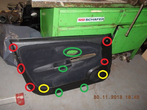

eigentlich ist es ganz einfach:
- fensterheber-schaltkulisse raushebeln und kabel abziehen
- grüne kreise, je eine schraube (die schale aus dem türöffner hinterher rausnehmen)
- rote kreise, je eine schraube (schrauben sind mit plastik abgedeckt -> mit dünnem schraubenzieher die verkleidungen raushebeln)
- gelbe kreise, dahinter sitzt je eine plastiknase, die sich in die tür drückt, mit gefühlvollergewalt nach vorne ziehen
pass beim einbau auf, dass du den türpin nicht abbrichst und dass das kabel für die fensterheber nicht iwo unten liegt, sonst kommst du nur schwer wieder dran...
klingt schwierig, ist aber ganz einfach...

danke sehr gut. die werkstattbücher .. da steht überall
[ Dieser Download ist aktuell als defekt gemeldet ]
übrigens ists meine beifahrertüre die klappert bzw der lautsprecher bei bass. dass es doch so viele schrauben sind hätte ich nicht gedacht, ohoh.
