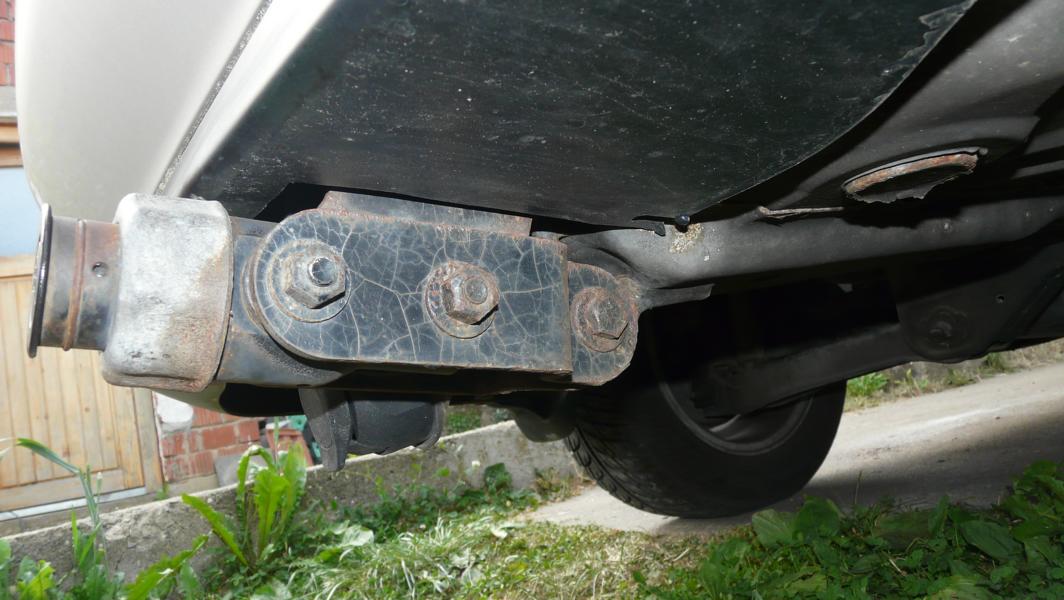

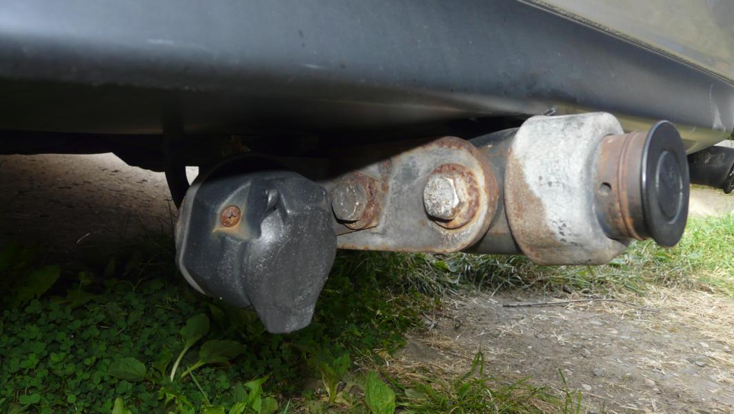

Ich habe heute die alte Anhängervorrichtung demontiert. Ob das Teil noch mal funktioniert ist fraglich. Das zu drehende Teil, wie in meinem Bild AHK Westfalia 2 zu sehen ist, habe ich gangbar gebracht. Aber die vier Kugeln die darunter wohnen wurden wohl jahrelang nicht mehr bewegt. Über Nacht habe ich sie mit WD40 geflutet. Morgen schauen wir mal weiter. Abnehmbar wäre nicht schlecht, schont das Schienbein. Allerdings bekomme ich bei EBAY für 40,-€ mehr eine neue AHK, wie du mir freundlicherweise linkmäßig mitgeteilt hast. Das das Teil aus Polen kommt stört mich da weniger, da ich nicht weiß wie lange ich den Cari fahren werde. Aber lieb gewonnen habe ich ihn jetzt schon.

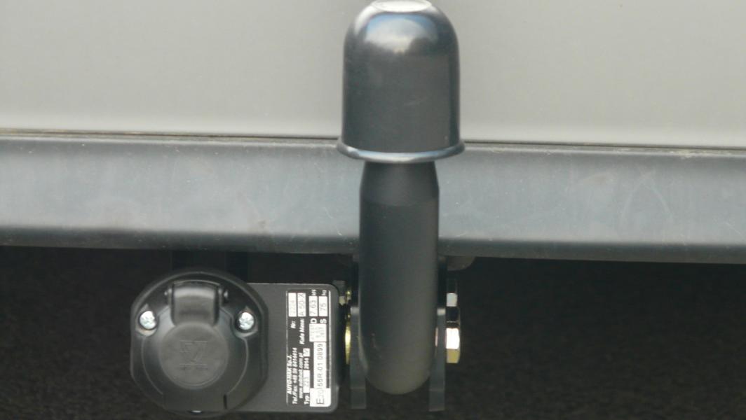

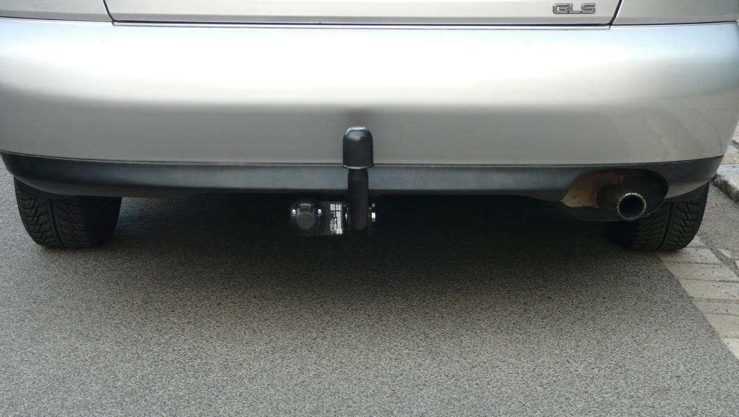

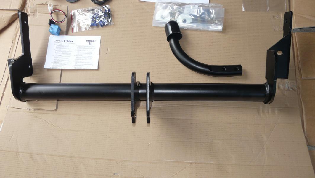

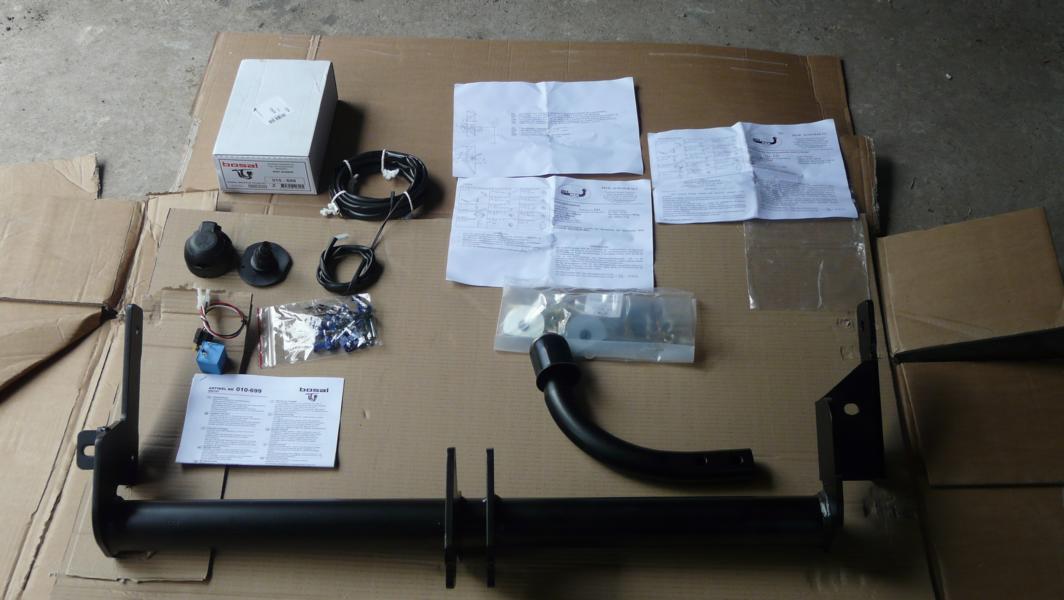

Hallo Cari-Fahrer/innen,
die AHK wurde am letzten Wochenende verbaut, ist aber aus Zeitmangel noch nicht getestet worden. Aber hier schon mal ein paar Bilder:
Elektrisch habe ich die vorhandene Dose durch die Neue ersetzt. Kabel mußte ich nicht neu legen, sondern nur an die neue Dose umklemmen.
Preis für die AHK aus Polen. 79,-€ incl. Versand. Da ich nicht genau weiß wie lange ich den Cari fahre und um 6-8 mal im Jahr einen Anhänger anzuhängen, war mir dieses Angebot gut genug.
Jürgen
