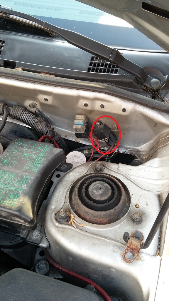

Gibt es eventuell noch eine andere Sicherung oder Ralais das ich noch nachschauen könnte?
Und hat eventuell dieses Relais was damit zu tun? Denn es scheint mir etwas verschmort zu sein.
