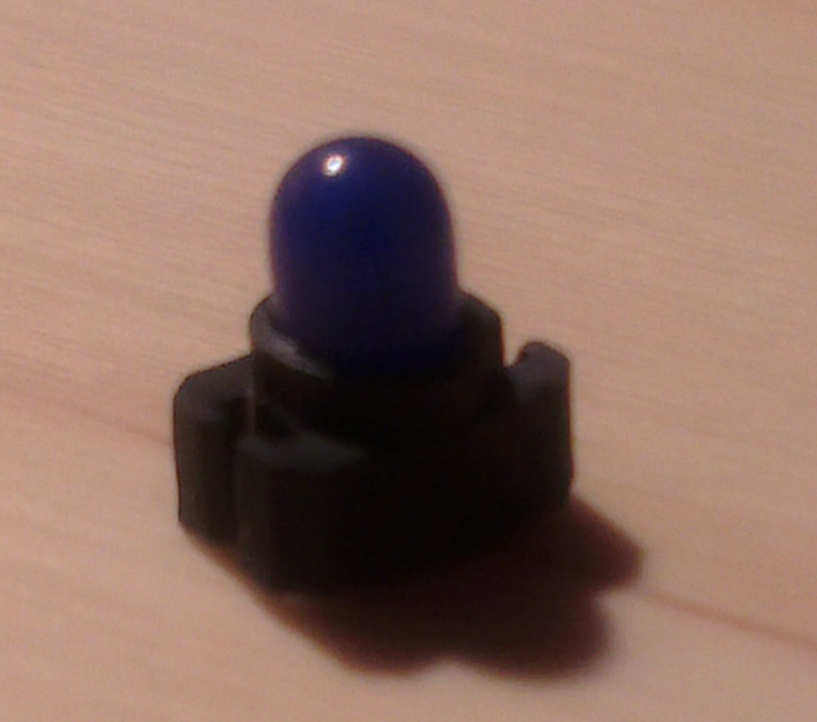

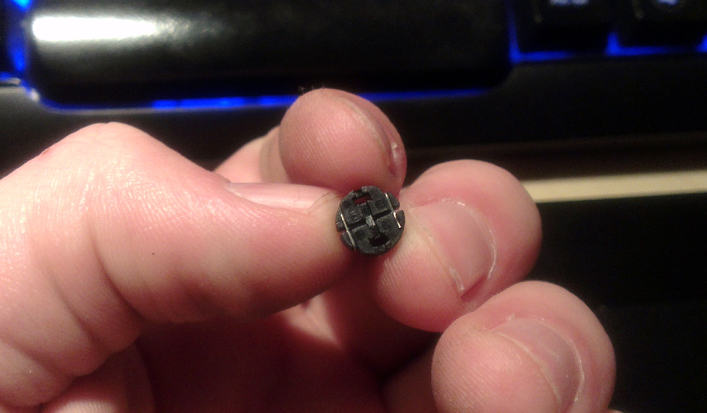

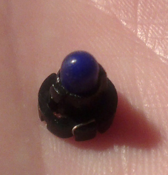

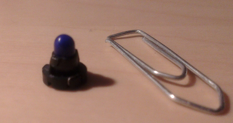

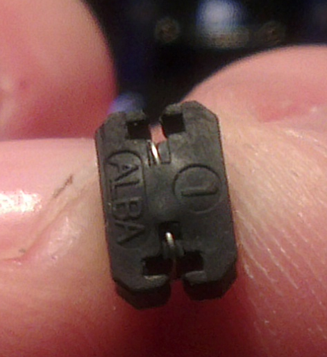

ist mir noch nie bewusst aufgefallen... hab mal die die birnchen der nsl und nsw ausgebaut... aber absolut keine ahnung welcher sockel das ist... da sind andere gefragt... wahnsinnig klein die teile, siehe bilder... die beleuchtung für die spiegelverstellung scheint die gleiche birne, aber auf einem anderen sockel zu haben... habe keinen blassen dunst welcher sockel das sein soll...
achso, die birnen der nsl/nsw kann man mit dem fingernagel oder einem schmalen schlitzschraubendreher rausholen, die birne der spiegelverstellung ist nur gesteckt..
ist mir noch nie bewusst aufgefallen... hab mal die die birnchen der nsl und nsw ausgebaut... aber absolut keine ahnung welcher sockel das ist... da sind andere gefragt... wahnsinnig klein die teile, siehe bilder... die beleuchtung für die spiegelverstellung scheint die gleiche birne, aber auf einem anderen sockel zu haben... habe keinen blassen dunst welcher sockel das sein soll...achso, die birnen der nsl/nsw kann man mit dem fingernagel oder einem schmalen schlitzschraubendreher rausholen, die birne der spiegelverstellung ist nur gesteckt..

also die leuten der nsl/nsw hab ich gefunden... sockel ist entweder t3, t4,2 oder t4,7... an sich alles der gleiche sockel, unterscheidet sich lediglich in der größe... habe aber vergessen die sockel bei mir auszumessen...
den sockel der spiegelverstellung habe ich noch nicht gefunden, suche aber weiter... kann mir nich vorstellen, dass es ein mitsubishi-eigener sockel sein soll...
