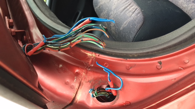

Hallo,
ich hatte genau das gleiche Problem bei mir (Siehe mein Probleme-Thread hier im Forum).
Der Fehler lag an den Kabeln die vom Auto zur Heckklappe gehen in diesem schwarzen Schlauch. Die waren sauber durchtrennt. Also würde ich an eurer Stelle einfach mal da nach gucken :)
Bei mir sah das nämlich so aus:
Sind starre Kabel, von daher halte ich das für sehr wahrscheinlich, dass die auch bei euch gebrochen sein können.
