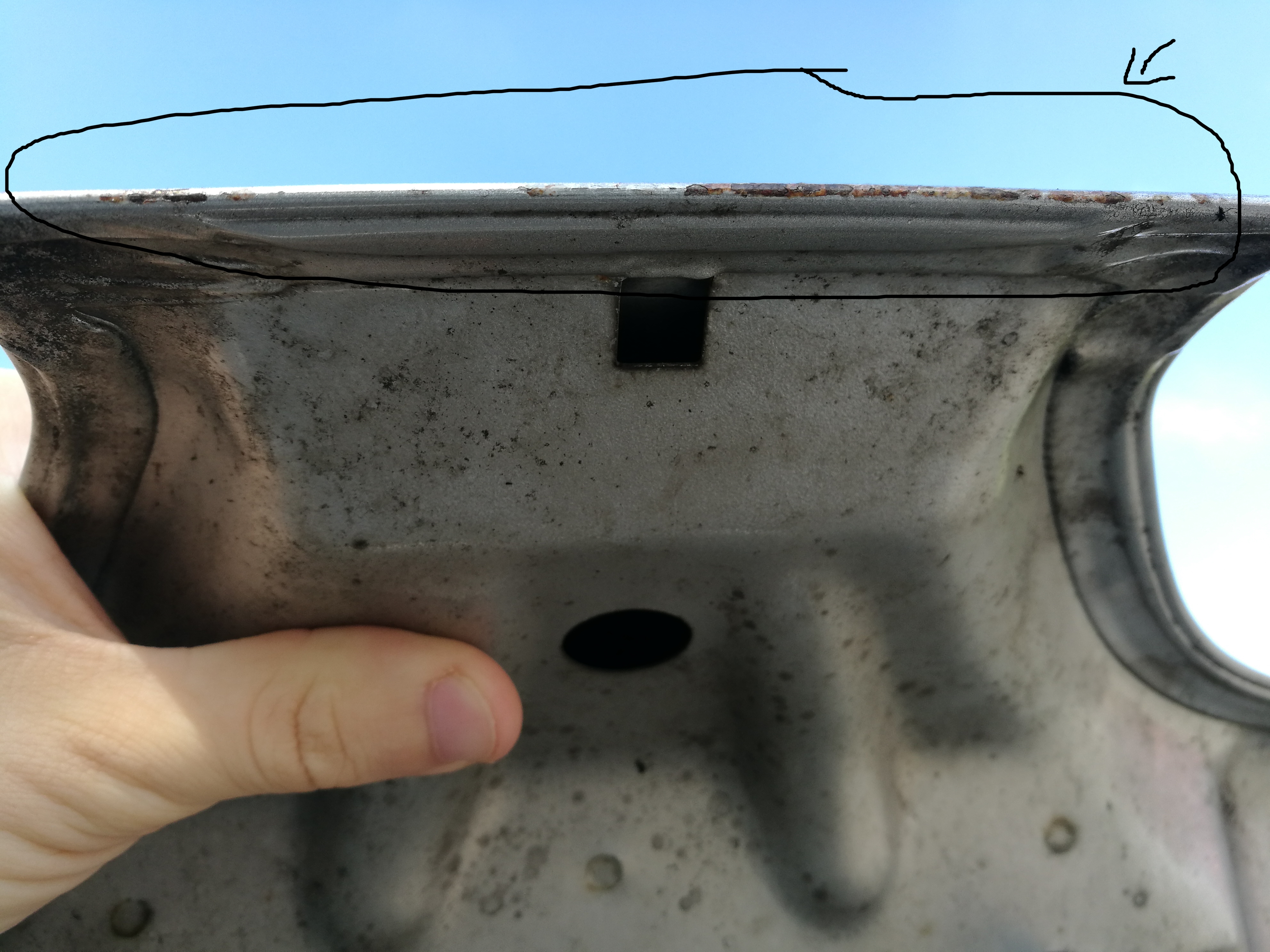

Hallo erstmal ich hab da mal ne kleine frage, habe ne Roststelle vorne an der Motorhaube (siehe bild) wollte nun wissen wie ich das optimal entferne und was ich genau nutzen sollte. Meine Werkstatt meinte sollte da mit mit Schleifpapier ran Grundieren und auf wunsch nach lackieren. Sie könnten das machen aber würde da mit geringer arbeit selber machen können.
Meine frage was für Schleifpapier und was sollte ich da beachten und welche mittel genau nutzen. Bitte für ganz doofe xD danke schon mal für die hilfe :)
Muss nicht schön aussehen will halt nur nicht das es sich weiter ausbreitet
Ich würde es zumindest wie folgt machen:
erst mit 60er Schleifpapier abschleifen
dann NIGRIN 74049 NIGRIN Rost-Bremse auftragen (https://www.amazon.de/gp/product/B001BA ... KAKR8XB7XF)
wenn getrocknet Liqui Moly 1555 Silikon- & Wachs-Entferner rauf (https://www.amazon.de/gp/product/B00295 ... KAKR8XB7XF)
zum schluß NIGRIN 74115 Haftgrund rauf fertig (https://www.amazon.de/gp/product/B001B4 ... KAKR8XB7XF)
wäre das so machbar?
