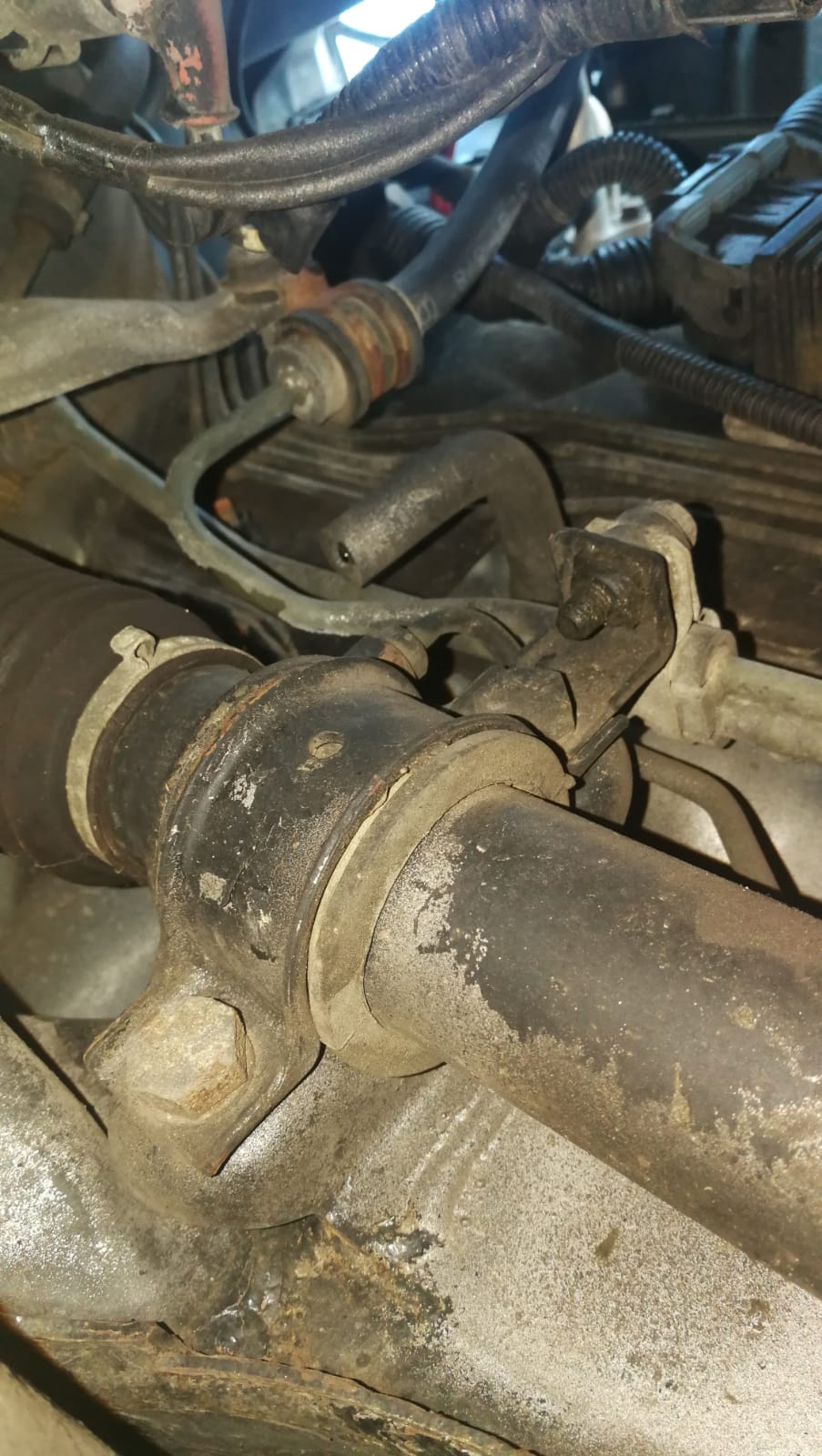

Moin
Meine kupplung hat gestern beim starten plötzlich den geist aufgeben ich habe kein druck mehr aufm pedal und es tropft weiße flüssigkeit unten raus kamn mir jemand sagen wo das problem liegt ich habe ihn aufgemacht und entdeckt das mir wohl ein teil fehlt siehe bild

Erstmal den nehmerzylinder am Getriebe checken - die Gummi-Muffe abziehen - wenn es da suppt, ist der Zylinder hin,..ist aber zum Glück leicht zu beheben
