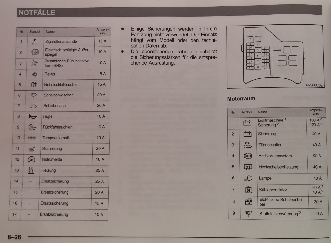

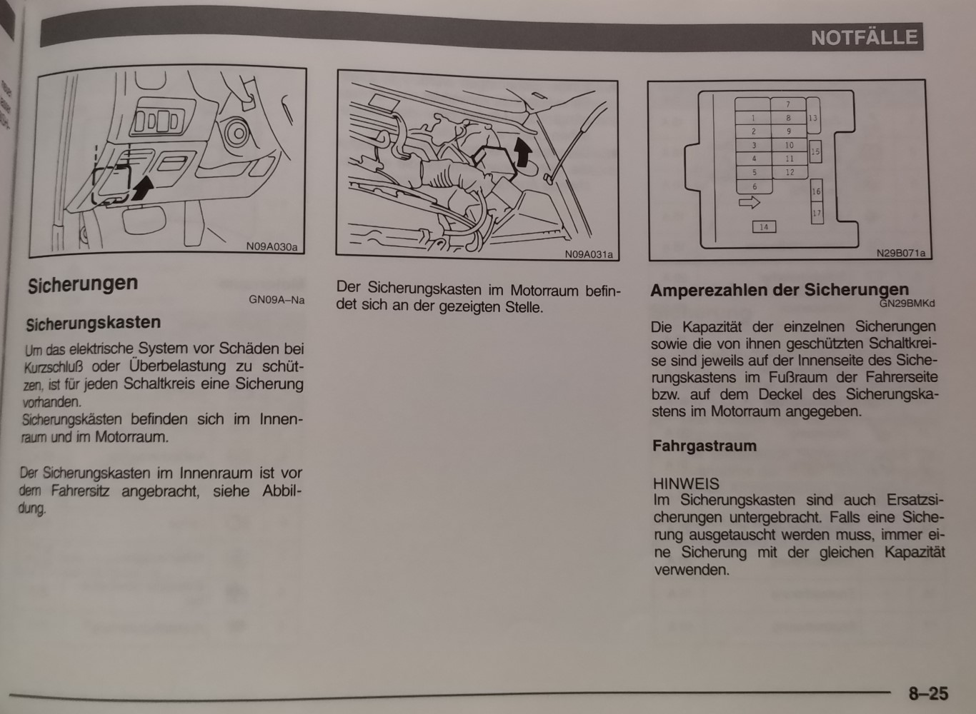

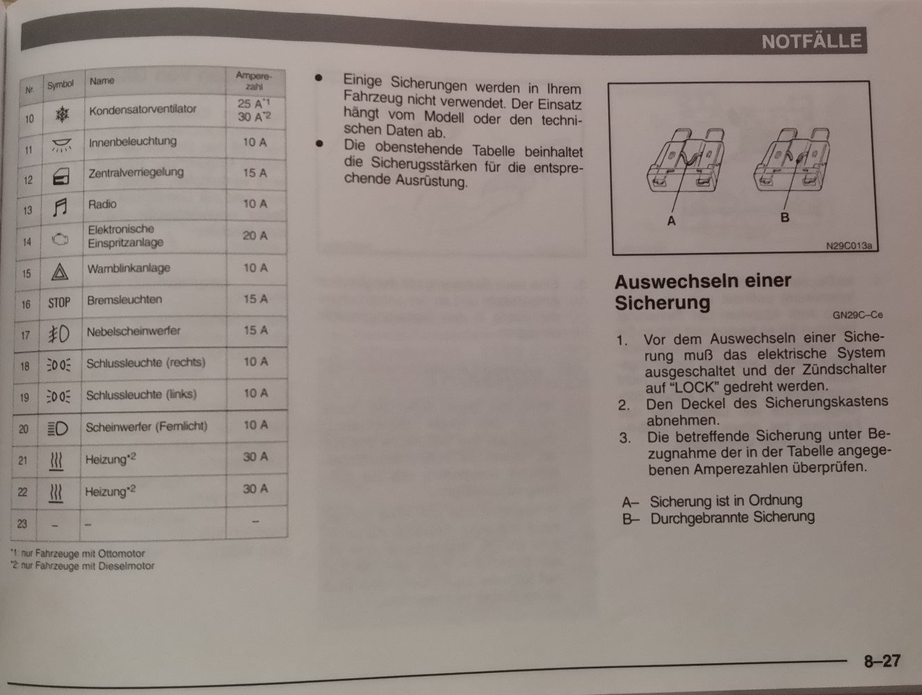

Also Sicherungen gibt es einmal unter dem Lenkrad und ein weiteres Mal im Motorraum (Fahrerseite).
Hier die Auszüge aus dem Handbuch:
Die Relais werden dort leider nicht genauer aufgelistet, aber der Sicherungskasten symbolisiert das sehr gut:
Relaiskasten im Motorraum
Interessant ist eigentlich nur der Sicherungskasten im Motorraum, mit der Sicherung "20" und Relais "H", evtl. auch noch Sicherung "6". Bin mir jetzt nicht sicher welche "Lampe" damit gemeint ist, aber überprüfen kann man die Sicherung ja mal.

Das hatte ich leider alles auch schon geprüft, trotzdem danke. :-( Das wir´s dann wohl auch mit diesem Cari gewesen sein..... :/
