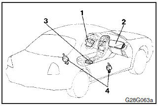

Hallo Gemeinde.
Ich hab da mal eine Frage und habe auch schon die Suchfunktion genutzt (leider ohne Erfolg), bei meinem Carisma ist laut Diagnose der rechte vordere Crashsensor fehlerhaft, daher würde ich gerne wissen, wo der Sensor genau sitzt?
Vielleicht weiß einer von Euch wo er sitzt und könnte es mir verraten?
Auto ist ein Carisma 1.6 76 kw BJ 2001.
Ich bedanke mich schonmal im voraus.
Gruß Steffen

Hallo Steffen,
mir ist nur der seitliche Aufprallsensor in der B-Säule bekannt.
Zu finden auch im folgendem Karosserie Handbuch

Ich denke ja, das es für vorne ja nur einen Frontsensor gibt. Also kann es ja nur der in der B-Säule sein.

Die seitliche zünden die jeweilige Airbag im jedem Sitz.
Den Aufprall Sensor für das Lenkrad und die Beisitz vorne wird gezündet vom die ECU mitten beide vordere sitze.
