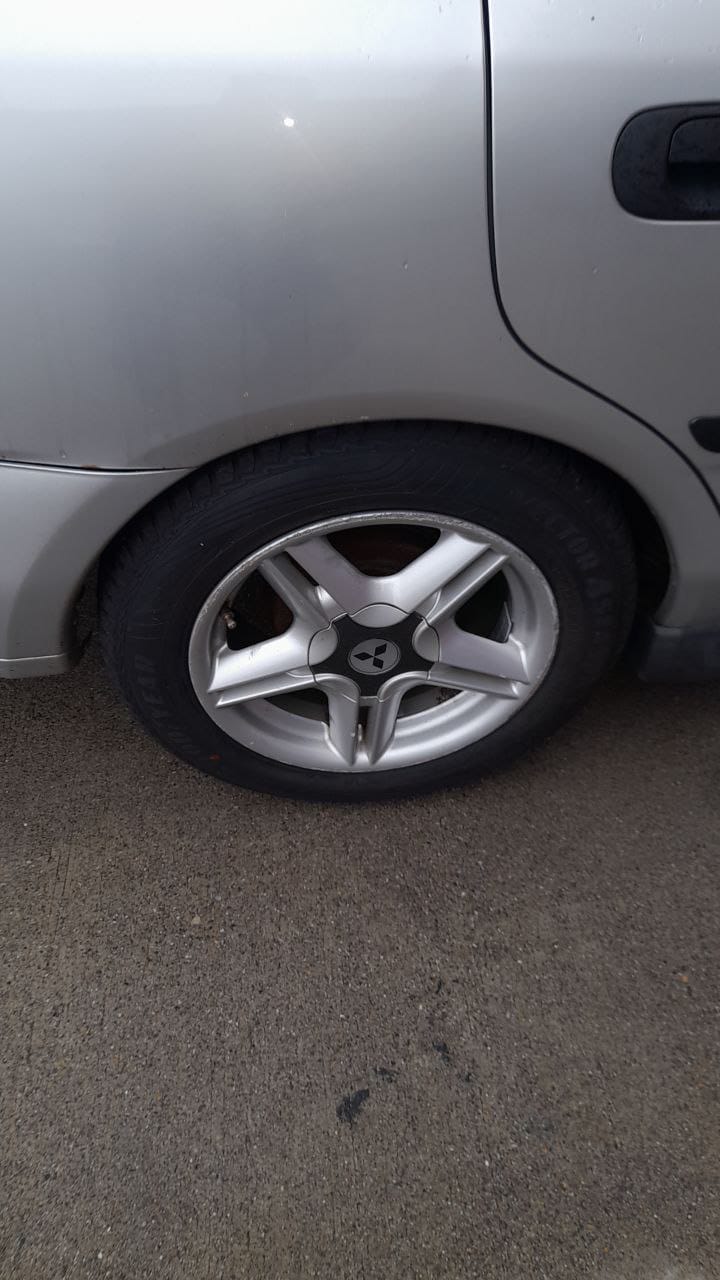

Servus aus Bayern ! Bin gerade dazu gestoßen und hab da mal gleich ene Wichtige Frage: Also......der Carisma gehört meiner Tochter ( seit 4/22 Führerschein und seit 8/22 dann Selbstfahrer) . Auto habe ich mit 20 M0naten Tüv für 1000€ gekauft. Zahnriehmen, Kerzen,Luftfilter, Motor und Getriebeöl Luftmengenzähler sind gewechselt. Jetzt muss ich die Bremsen hinten ( Trommeln ) und Vorne (Scheiben) und die Querlenker machen. Thema Bremse ist ja sehr verworren......irgendwie kennt sich keiner im Goggle aus....darum hier die Frage an die Carismafreaks : Was für Scheiben im Durchmesser kommen da drauf ( ja ich weiß ..... nachmessen, aber Tochte rund Auto greade nicht hier ) habe da irgendwie 2 Größen auf die immer Stoße. Kann man wenn man die 153er ist es glaube ich einfach durch ine 281 ersetzen?
Und für Hinten gibts Trommeln mit und ohne ABS Eignung..... :denk: :spin: bitte helft mir , sonst bekomme ich noch die Kriese...... LG Steve
achja und der Wagen hat auch keinerlei Unterfahrschutz unter dem Motor ...alles frei.... kann das sein? Neuerdings ist es auch sehr verwunderlich das nach ein paar Kilometern Autobahn beim langsamer werden und rechts einschlagen es ein schlagendes Geräusch gibt , so als wenn eben dier Unterfahrschutz locker wäre also Klopfen auf Plastik, kein Metall Geräusch. Das ist dann sehr heftig aber nach kurzer Zeit wieder verschwunden und kommt nur nach schneller Fahrt und nur beim rechts einchlagen / lenken. Unter dem Wagen habe ich alles geprüft auf festen Sitz , alles ok soweit. Kann das an den Reifen liegen das die schaben? Habe da die orginal Mitsubishifelge drauf in 195-60-15 auf Orginalfelge.Schaut mal das Foto an ....hinten ist das schon ganz schön knapp und wenn sie 2 Leute mithat schabt es am Radlauf hinten...kann das alles ein?? :/ :/

Das Bild zeigt einen sogenannten Vorfaceflift, also alles bis Baujahr 1999. Die Bremsanlage ist also 14" - also kauf exakt diese, die 15" passen nicht mit den Rädern zusammen.
Und kauf keinen ebayschrott sondern Herth + Buss!
leider: Charisma-Herz-Ehrlich, die 14" sind geradeso ausreichend.
Die Trommeln hinten hab ich tatsächlich noch nicht selbst gewartetet.
Unterfahrschutz?
Dude, was willst du?
Das schlagende Geräusch kann, ohne es gehört oder geschaut zu haben Alles sein. also ab in die Werkstatt - Deine Beschreibung ruft laut nach Lagerschaden - Dom- Rad- oder Motor.
