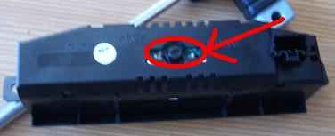

Also bei der Uhr weiß ich ganz genau das da ein kleines Lämpchen ist ! Die kann schon mal durchbrennen. Was verstehst du unter ganze Mittelkonsole ? Die Uhr geht einzeln nicht raus, das ist richtig, da hängt noch etwas drumrum dran, aber nicht die ganze Mittelkonsole.

Hier mal ein Bild von einer anderen Seite zur Demontage! An den Stellen wo Pfeil ist forsichtig mit flachem Schraubendreher oder so raushebeln, aber gaaanz forsichtig !!! Kann auch was abbrechen! Angaben ohne Gewähr !!!

bei mir gings licht auch nciht. aber keine sicherung sondern er fand die lampe da doof und hat die mit eienr borugn nach ausßen oben drauf gesetzt xO

ich meine man kann nur die Uhr einstellen wenn der zünder an ist. sonst läßt sie sich nicht einstellen und die lampe geht auch nur dann an sobald der zünder an ist und das auch tagsüber und wenn man dazu noch die scheinwerfer anmacht wird die Uhr-lampe etwas dunkeler, da es ja nicht in der nacht blenden soll!!
Ich hab zuhause noch eine Uhr rumfliegen und die konsole worauf es montiert ist, allerdings die ist etwas "kapput" und an der Uhr fehlt die lampe!!! ich stelle mal paar Fotos online, wenn ich zuhause bin, falls einer es doch gebrauchen könnte!!
