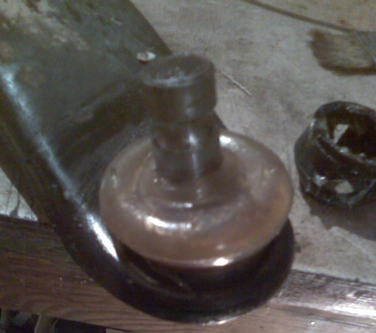

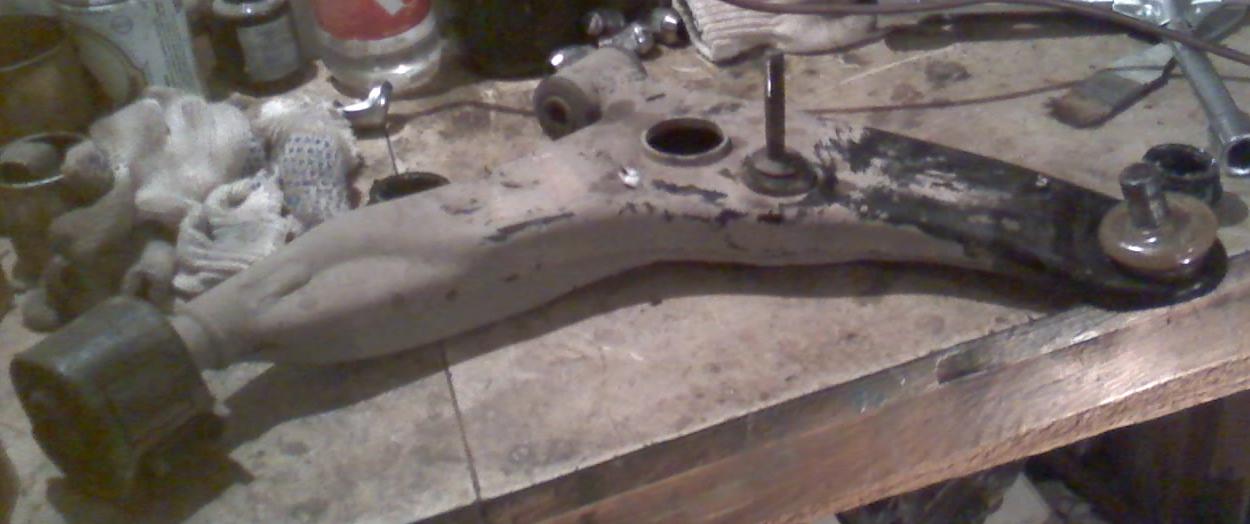

6/15 21.12.2008, 23:22
habe heute mein querlenker abgebaut und festgestellt >
mein traggelenk het keine gewinde oben :spin: (wird anders fest gemacht von der seite)
PS: bein online anbieter gibts nur die mit der gewinde auch angeblich für mein fahrzeug zu 2 9644 zu 3 360
:O

8/15 24.12.2008, 12:31
"Es gibt keine anderen Traggelenke........nur mit Verschraubung. "
meine haben keine Verschraubung .................
und die kann man nicht wechseln (aussage Mitsu Werkstatt)
und ich denke ma meine gelenke heile sind .......... gibts nur ein Problem manschette ist gerissen (traggelenk)
wolmir

10/15 27.12.2008, 01:36
also
1.ich kann gut gucken (SCHEIB BITTE KLEIN)
2. bin kein richtige schrauber (das heisst aber nicht dass ich blöd bin )
3.UNGESCHRAUBTES Traggelenk hab ich schon mal gesehen :pleace:
4. hatte gestern querlenker in der hand und ich weiss wie das teil aussieht :ok:
5. nach dem ich nachricht von NiceIce gelesen habe .......
hab ich mich richtig informiert (bei wikipedia geguckt wie eine gewinde aussieht und dann wieder zur garage gerannt um zu vergleichen )
6. ic besitze zwar eine dig camera ...aber die fotos hab ich nicht gemacht ...........
7. hab gestern alles zusammen gebaut und mit kompetente leute kontrolliert
traggelenk ist in Ordnung (obwohl manschette gerissen)
8. für alle schrauber die UNGESCHRAUBTES Traggelenk noch nie gesehen haben

11/15 28.12.2008, 04:16
Servas.
OK.........OK.........Deine Traggelenke haben Kein Gewinde...........am Traggelenk.
Wenn Du jetzt noch die Schraube zeigen würdest, die an der Presslager-Aufnahme
(das geschlitzte Teil das auch ein Loch drin hat, wo dann die Schraube durchgeht und am Ende der Schraube die Mutter sowie evtl. eine Unterlagscheibe draufkommt)
reinkommt, sind wir wieder alle Glücklich.
Es gibt keine Traggelenke, die nicht geschraubt sind.........ob nun am Gelenk selbst ein Gewinde ist oder durch eine Schraube, die durch die Aufnahme geschoben wird.......geschraubt ist geschraubt.......aber streiten wir uns nicht DARUM.
Und eine defekte Staubschutz-Manschette ist tödlich für das Traggelenk.
Zu den Traggelenken, die oben aufgeführt sind, sind normale Tauschgelenke.
Dabei kann es durchaus sein, dass das Gewinde am Traggelenk zu kurz ist, um es OBEN zu verschrauben.
So wie ich das von den Bildern beurteilen kann, scheints wohl so zu sein, das Du ne Ausnahme hast, was die Querlenker angeht.
Dazu müsste ich mehr Bilder sehen, auch von unten, um dir sagen zu können, ob Du die Gelenke tauschen kannst oder nur mittels kompletten Querlenker.

12/15 28.12.2008, 13:47
war 08.2008 bei TÜV ----- alles i.O. Prüfer hat das nich gesehen :?
ja , du hast vollkommen recht
defekte manschette ist nicht gesund deswegen hab ich 2 Varianten
als ich bei mitsu sass und der gute herr da im pc rumgewühlt hat
da hab ich ja geseht dass die manschette auch teilenummer hat >
versuchen die manschette zu besorgen und wechseln ( oder nicht passende traggelenk kaufen und von da vorsichtig abbauen )
wenn ich das nicht in der reihe kriege ......dann werde ich höcht wahrscheinlich komplett querlenker tauschen :-(
das waren nicht meine bilder........
nächstes mal mach genügeng fotos (das wird bald passieren )
MfG
