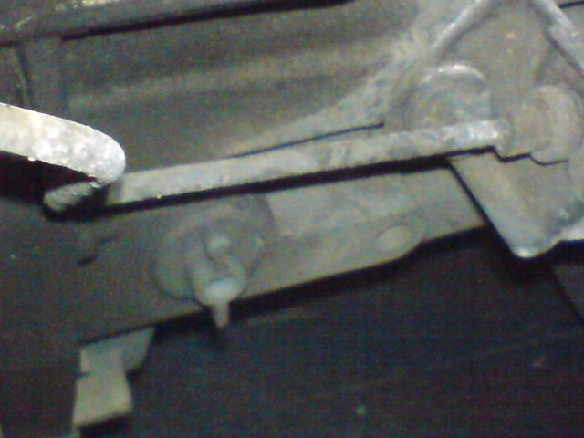

und wenn ich zB den 3. gang drin hab dann kann ich den schaltknauf voll weit hin und her bewegen ca. 5cm nach links und 5cm nach rechts und das is bei jedem gang so (außer rückwärtsgang)
und noch was, beim schaltknauf unter der abdeckung fehlt bei mir so ne feder die is wohl beim vorbesitzer gebrochen, das is die 1

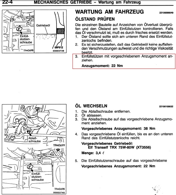

und hier habe ich auch mal noch was für dich gefunden, hoffe es hilft dir irgendwie weiter :)

Ohne jemanden zu nahe treten zu wollen, aber ihr könnt euch das Werkstatt Handbuch doch auch runter laden und selbst nachlesen... übersichtlich is doch alles.....
