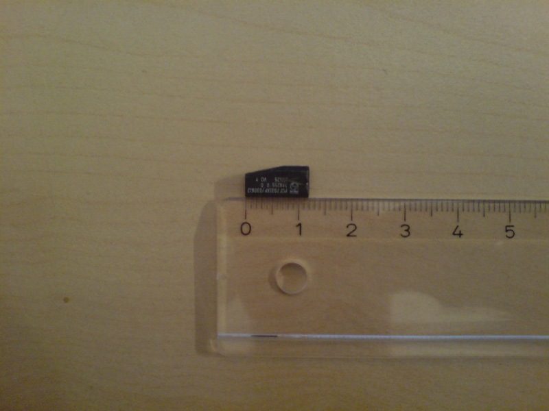

5/185 31.10.2007, 18:07
den chip bekommst eigentlich gut aus dem original schlüssel raus! musst nur schauen das auch den platz im klappschlüssel dafür findest!
6/185 31.10.2007, 18:16
Wäre ja mal gar nicht so uninteressant, wenn ihn jemand schon einmal ausgebaut hat und evtl. ein Foto liefern kann, damit man mal sieht wie groß der Chip und so ist, bevor man selbst irgendwelche versuche startet.
So hat man die Möglichkeit evtl. vorher einschätzen zu können, ob man im neuen Universal-Schlüssel Platz drin findet.
7/185 31.10.2007, 18:21
foto kommt gleich, wenn ich meinen schlüssel finde! hab das ding ja schon raus!
edit:
so hier das bild vom chip:
ca. 2 mm hoch, 5 mm breit und 10 mm lang
carisma (05.11.2022, 19:33)
