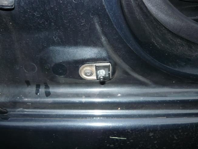

Hallo leute.
Habe das problem nur auf der Beifahrerseite.
Habe den Kontaktschalter mal abgeschraubt (des scheints nicht Original ist) und gesehen das der nur an einem Kabel hängt (müssten ja 2 sein)
Ich vermute das 2te Kabel ist irgendwie abgerissen/rausgerutscht.
Nun meine Frage/n: Wie kann ich da am besten nachschauen bzw. wohin führen die kabel (wo ist das andere ende?)?
Wie kann ich am Besten neue kabel legen?
Hoffe jemand weiss bescheid wie man das am besten macht.
Mir geht an erster Stelle nicht da drum das es mich nervt das dass Licht nicht angeht sonder hab dadurch schon meinen Autoschlüssel eingeschlossen.
Da der Carisma sich ja nach ner halben Minute oder so selbständig verschließt wenn man keine Türe öffnet.
Viele Dank im vorraus für eure hilfe
LG Done
PS: Carisma Facelift Bj 2000 GDI 92 KW

des is normal das an dem kontaktschalter nur ein kabel angeschlossen ist. das 2te kabel das du suchst is die karosseriemasse welche mit der schraube ja gegeben ist.
ist die tür offen besteht eine verbindung zwischen der masse und dem kabel das hinten am schalter hängt...is die tür zu is der kontakt unterbrochen.
also mal schalter ausbauen,saubermachen-auch die rückseite welche an die karosserie kommt und evtl bissel den lack unter dem schalter abschleifen und/oder ne neue schraube verwenden wenn die rostig ist oder so.auch des kabel des angeschlossen wird muss sauber sein-aber pass auf das des nich reinfällt wenn du den schalter weg hast.ausserdem gehört über den ganzen schalter so n gummidinges drüber das der bissel geschützt is.

okay danke werd mal nachschauen was da los ist. gummidingens ist weg hab ich nicht.
Vielleicht ist auch der schalter defekt.
Muss mal überprüfen
25.11.2007
25 Themen, 882 Beiträge
Kia Ceed SW 2.0 CRDI
12/15 31.10.2008, 17:32
der schalter is ja so offen das du reingucken kannst...also des solltest schnell sehn ob der defekt is oder nich ;-)
13/15 31.10.2008, 17:38
freeeak hat am 31.10.2008, 16:32:der schalter is ja so offen das du reingucken kannst...also des solltest schnell sehn ob der defekt is oder nich ;-)
An was seh ich das :D?
Hab grad mal kurz den schalter auf die andere seite vom wagen gebaut da funzt er auch net.
Also liegts am Schalter :( da muss dann wohl ein neuer her :( oder hatt jemand einen rumliegen :)
