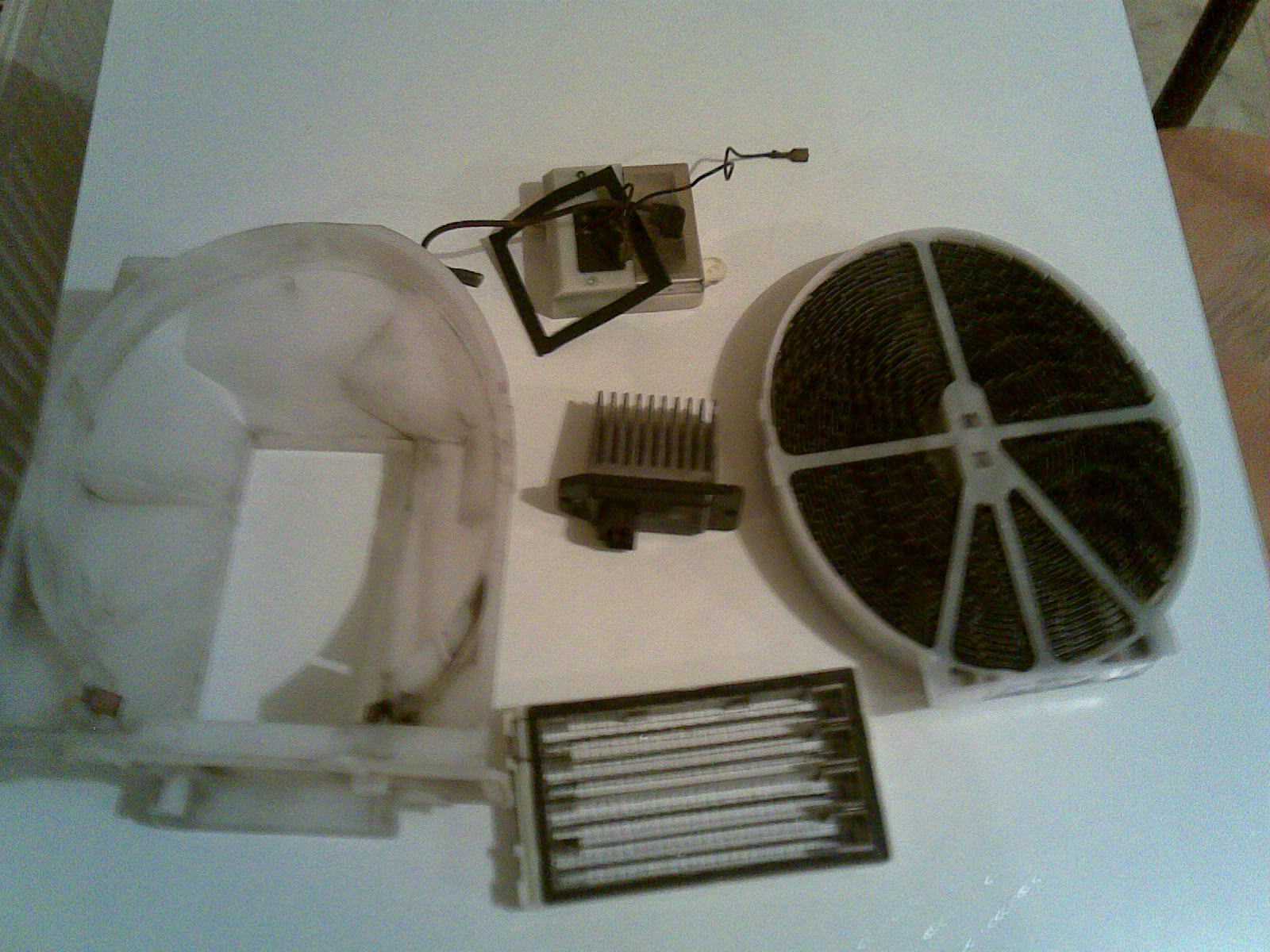

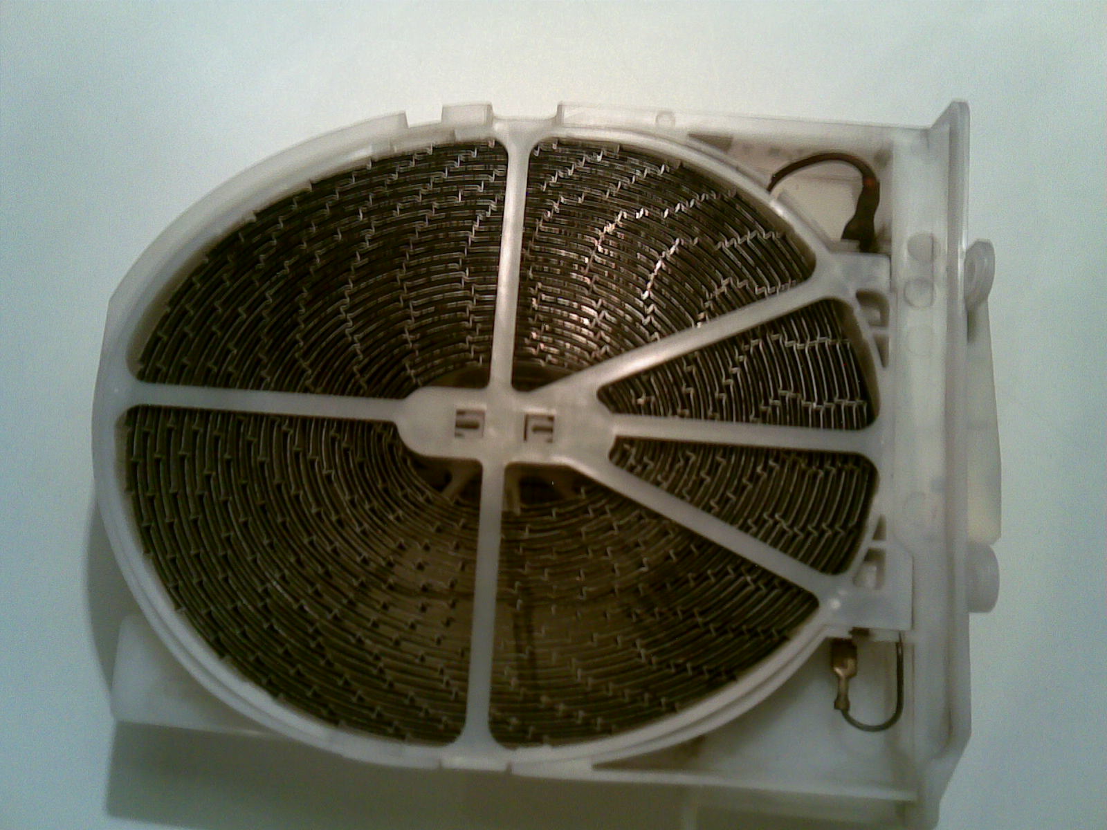

Die Reinigung des Innenfilters beim Mitsubishi Carisma GDI mit Klimaautomatik ist sehr aufwendig und nicht nur mit Wasser durchspülen, wie einige Mitsuschrauber es sagen, getan.
Nach der Reinigung.

Das lass ich aufjedenfall in der Werkstatt machen. ist mir zu mühsam.
Oder geht das leicht zum ausbaun un putzen?

Naja Schwer ist es nun wirklich nicht !!!! Zumal die Filterwirkung zu bezweifeln ist bei der Variante! Ich habe es bei mir umgebaut da weiß ich das ich wirklich saubere Luft in der Kabine habe!

was hast du denn da vor das gitter gemacht?
nich das dir die hütte abfackelt.
aber ich hab bei meinem auch ne menge zeug rausgeholt als ich ihn sauber gemacht habe.

Einen anständigen Pollenfilter da ist nichts dvor das ist anstatt des orginalen Eisenfilters! ! Das Orginale ist alles draußen ! Alles Spannungslos !Da Fackelt nix ! Und die Luft ist 100% rein!

hast du dem original nicht vertraut?
aber ich denke so ist es auch ganz gut gelöst was meinst du in welchen abständen du den jetzt wechseln musst?

Wie jeden ander Pollenfilter auch ! 1 mal im Jahr profilaktisch, wenn´s alle 2 Jahre ist reicht auch wir fahren ja nicht in der Wüste! Die Reinigungswirkung hat mich nicht überzeugt ! Ich glaube nicht das beim orginalen Filter Pollen usw. draußen bleiben !
