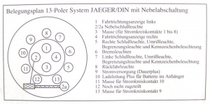

hab da noh nen plan von der belegung der pole.....
wenn die ahk nen e-prüfzeichen hat braucht man die nicht eintragen..... hat man mir auch gesagt alsich mir meine gekauft hat...... der tüv hat auch nichts bei der hu gesagt.....
