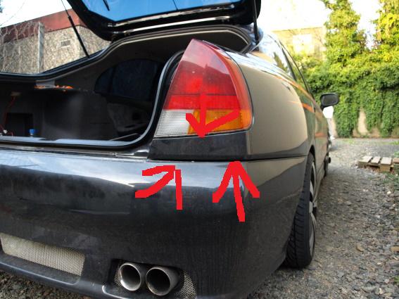

hi @ all habe am sonntag meinen carisma in eine laterne geparkt, der sieht jetzt schön aus .
jetzt einmal zum dem was ich fragen wollte. Wie bekommt man das belch unter dem rücklicht wieder ganz,das ist bei mir eingebeult .
siehe Bilder
wer kann mir weiter helfen
würde mich auf gute tips freuen
gruß mitsu

Mein Beileid, schade um die schöne Eigenbauschürze.
Ich hab mal wo gelesen, dass es diesen Blechstreifen als Einzelteil zum Einschweißen geben soll. Frag am besten mal deinen Händler.

Naja sieht ganz schön doll aus, dachte erst an Smart Repair, aber mit ausdrücken wirds wohl kaum gehen, müsste man probieren, ansonsten spachteln ! Schleifen Lackieren !!!! Und dann passt das schon ! Gehe zum Lackdoktor oder so !!!

wenn es eine einzelne Blechlage ist - kommt man da nich von innen, nach Abbau der Kofferraumverkleidung, irgendwie zum ausbeulen per Hammer und Gegenhalter ran?

--> Jeder (gute) Kfz-Klempner.

Ich glaube schon, dass das mit Smart Repair geht, weil die dann draußen Schweißpunkte setzen und dann das rausziehen. Das sollte gehen. Ich würde einfach mal sonen Typen suchen und fragen. Ansonsten wie Wölfchen schon sagte, jeder gute KFZ Mann bzw Karrosseriebauer.

aber von der idee einfach Spachtel, rate ich ab, das wird zwar ein moment lang halten aber es wird nicht halten, also die Delle rausziehen so gut wie es geht, dann spachteln.
