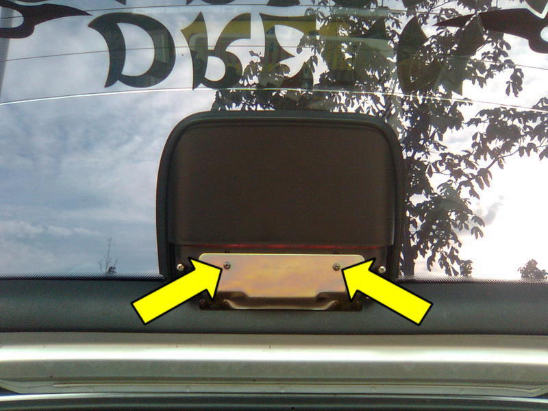

Durch zwei Schrauben hält das eben (siehe Bild 2). ;-)

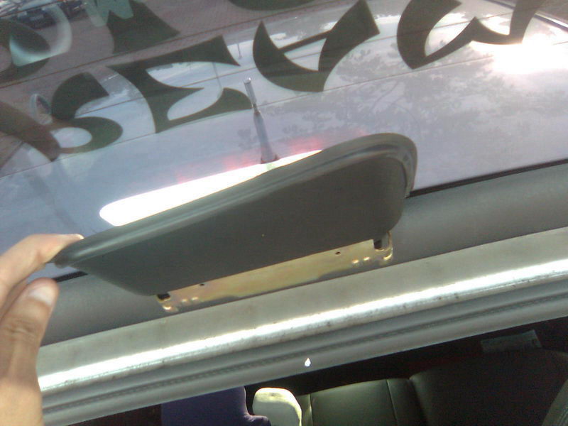

Keine Ahnung wie weit du nun mit der Sache bist, aber ich habe mal Bilder gemacht:
Links und rechts die beiden Schrauben lösen (ca. eine 1/4 Drehung).
Dann kann die kleine Abdeckung abgenommen werden.

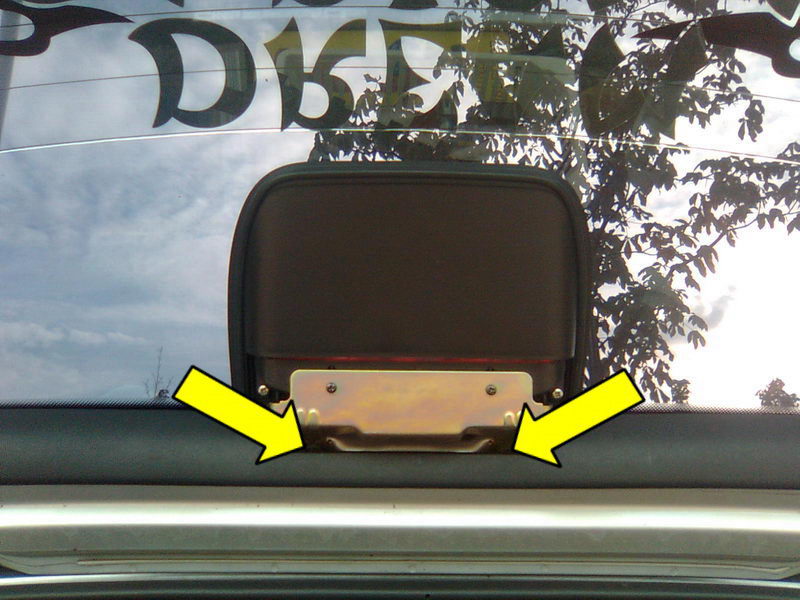

Wenn man die zwei kleinen (markierten) Schrauben löst, hat man die gesamte Leuchteinhat samt der großen schwarzen Abdeckung gelöst.
Falls man die gesamte Einheit nicht rausgezogen bekommt, müssen diese zwei markierten Schrauben (etwas unter der Plastikabdeckung - die vorher abgemacht werden sollte) gelöst werden.
Hier nochmal zu sehen wie locker die gesamte Einheit nach Bild 2 ist.
Ich habe mir da jetzt nicht die Mühe gemacht, alles zu lösen wie zu Bild 3 beschrieben.
