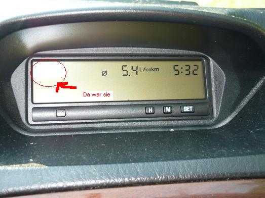

Hallo leute seit ca 2 wochen fehlt meine Aussen/klimaautomatikTemperaturanzeige im Display der Mittelkonsole.
Habe nichtsverändert oder so.
War auf einmal weg.
Hatt jemand eine Idee wo sie hin ist?
Hab schonmal in einem Thread was davon gelesen nur find ich ihn leider nicht mehr :hau:
Falls es schon ne antwort auf meine frage gibt kann dieser thread geschlossen werden.
LG Done

Schonmal mit nem Neustart versucht?

Fallout hat am 31.08.2008, 17:56:Schonmal mit nem Neustart versucht?
Neustart???? Das kenn ich nur am PC :)
Was meinst damit? Batterie abklemmen?
LG Done

Ja, sozusagen. Wenn die Elektronik spinnt, ist das immer mein erster Schritt.
Außer bei größeren Problemen, weil da wohl der Fehlerspeicher gelöscht wird.
Oder so.

schau mal wenns nicht funktionieren sollte mit dem neustart nach deim temperatursensor...der sollte entweder vorne oder hinten unter der schürze montiert sein soweit ich weiß...wie sieht des kabel aus des aus dem sensor kommt?vielleicht kriegt der kein kontakt mehr oder so?!?
kein plan ob des sein kann weil du ja zwischen aussen und innentemperatur wechseln kannst..oder?? so kenn ichs halt von opel und kia ;-)...is da der sensor beschädigt tut die anzeige auch nimmer.also nichmal striche oder wirres zeug.
oder evtl ne sicherung?wobei dann wohl des ganze instrument ausgefallen wäre.

Also es zeigt im "normalfall" die aussentemperatur an und sobald ich die temperatur veränder in der klimaautomatik wird diese kurz angezeigt. also müsste ja eine defekte sicherung und ein defekter sensor ausgeschlossen sein oder?

Würde auch sagen, das Sensor oder Kabel evtl. was haben. Sicherung glaub ich nicht, das es eine Sicherung nur für die Temp.Anzeige gibt, wenn dann fürs ganz Display oder so. :denk:

Ein Kabel war gebrochen und ist nun wieder ganz.
LG Done
