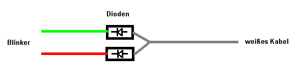

Bei mir waren damals schon Dioden dran!
Natürlich musst du auf die richtige Polung der Dioden achten - vom weißen Kabel muss das Signal durchgelassen werden und alles was anders rum läuft, muss gesperrt werden.
Hier noch nen kleiner Plan dazu:

Servas.
Joooooo, Dioden........für die Blinkeransteuerung......
@Carismafreak:
Im Thread zur EBAY-FFB sind genug Bilder........auch in der DIY sind Bilder.
Oder einfacher:
Nachrüst-ZV
Was Du gemacht hast, ist die ZULEITUNG anzuzapfen, nehme ich an.......das ist FALSCH.
Du musst die ABLEITUNG nehmen und da vom Blinkschalter 2!!! Kabel anklemmen.
Also das eine weisse Kabel per Y-Verbindung an die rechte und linke Ableitung der Blinker anklemmen.
Dazu brauchst Du weder eine Diode noch sonstwas.
HECKANSCHLUß ist das Blödsinnigste, was man machen kann............3 Meter Kabel legen kanns ja nicht sein, oder?
@Carismafreak:
Oder einfacher:
Nachrüst-ZV
