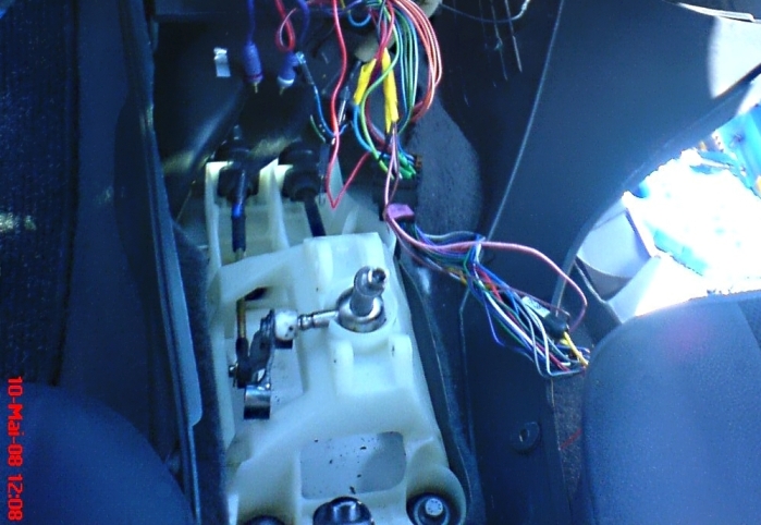

Edit:
Du meinst schon dass der Schalter sich da irgendwo unter dem Schaltsack verbirgt, oder?
habe da ein Bild, kann aber keinen Schalter sehen.
Kannst du mir evtl. genauer erklären wo es sitzt? oder bin ich da jetzt volkommen falsch?
Ein bekannter von mir hat gemeint dass bei ihm der Schalter da drinn sitzt, er hat das Problem auch schon gehabt.
Danke im Vorraus
Eugen

8/12 01.10.2008, 17:35
ohoh ganz falsch... motorhaube auf und aufs getriebe geguckt..oder unters auto legen und aufs getriebe geguckt...jetzt siehst du irgendwo das dein schaltgestänge da reingeht...und da in der nähe sollte auch der schalter sitzen

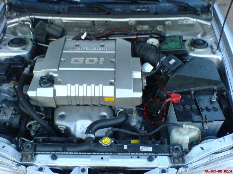

10/12 07.10.2008, 09:15
Hallo,
Nach einiger Zeit der Suche habe ich unter dem Auto nix gefunden.
Bin dann zu Oppel gefahren, wo mir auch gezeigt wurde wo das ding sitztz:
ist warscheinlich modellabhängig, oder so.
Aber vielen dank für die Hilfe :ok:
