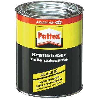

sprühkleber habe auch gesucht das hitzefest ist aber im baumarkt nicht gefunden
vielleicht gibt es sowas bei anderen hersteller .. ich habe persönlich nicht nachgeschaut ..
habe paar foren durchgelesen und der von pattex wurde am meisten empfohlen .. habe also den genommen ..den hochhitzefesten

Von dem Sprühkleber von Pattex habe ich auch gehört, bleibt die frage wie ist die Erfahrung damit ? (Meinungen gehen weit auseinander)

ich meine nicht sprühkleber von pattex sondern den hochhitzefesten in der dose 600ml
