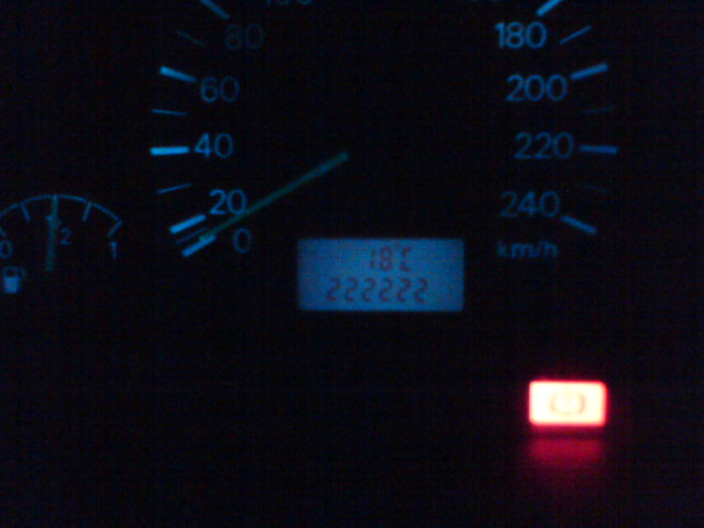

Das mit den LED´s ist in Österreich leider verboten :-( (so stehts zumindest auf den Verpackungen der LED´s) ich habe meine Frage glaub ich nicht richtig gestellt: Welche Lampen, sprich was für Angaben stehen auf der Lampe?
Zu den blauen Käppchen. Hab ich mir gedacht "Ich kauf mir neue und das wird dann schon weiß" nunja das ergebniss sieht wie folgt aus:
Das Blau ist zwar schön, aber auf dauer braucht man Abwechslung und irgendwie vermisse ich das Mitsubishi weiß :-(

mhh dann sind deine neuen kappen wohl nur stylingzeug also extra fürs blau leuchten gedacht.
die originalen filtern durch das bläuliche den gelbanteil aus dem licht was zur folge hat das es weisser wird.
