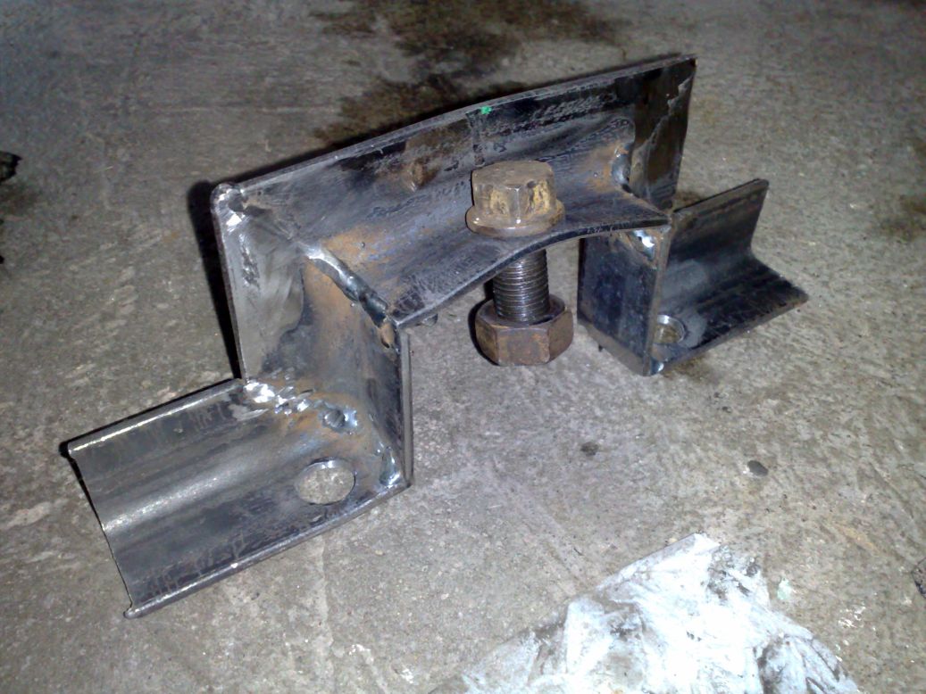

Kann mir jemand sagen wie ich die Antriebswelle raus krieg? Dank Schlagschrauber ist die Mutter schon lose, aber ich komm nicht weiter. Der Fäustel hat nix gebracht, auch der Versuch mit nem Wagenheber an der Wand abzustützen brachte nur einen Versatz des Wagens.
Auch mein Eigenbau-Abzieher hat´s nur verzogen und eine der Schweißnähte ist angerissen.
Gibt´s da noch irgend welche Tipps (also möglichst ohne Radnabe auszubauen)?

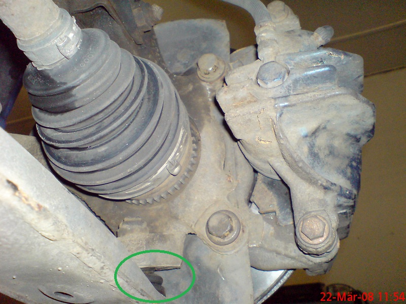

Ich hab dir auf dein Bild ne rote Markierung gemacht. An der Rückseite der Bremsscheibe in etwa in der Höhe meiner Markierung ist der Dreieckslenker (so heißt das große Teil glaub ich
) mit dem Rest der Radaufnahme und Dämpfer verschraubt. Die Mutter mus lose geschraubt werden. Beim Ein und Ausbau musst du den Dreieckslenker unter Last setzen, sonst war da irgendwas wegen dem Lager. Mit etwas Hilfe eines Meinungsverstärkers kannst du dann den Dreieckslenker runter drücken und der Dämpfer mit Radaufnahme is lose.
Zur Veranschaulichung siehe nochmal Bild zwei. Grün ist dort das Lager eingekreist, wo die Mutter drauf sitzt.
Die Halbe Miete haste schon, wenn das lose ist. Jetzt musst du mal gucken, ob man noch was lösen muss, ich glaube aber, dass es das war. Am besten machst du das folgende mit einer helfenden Hand.

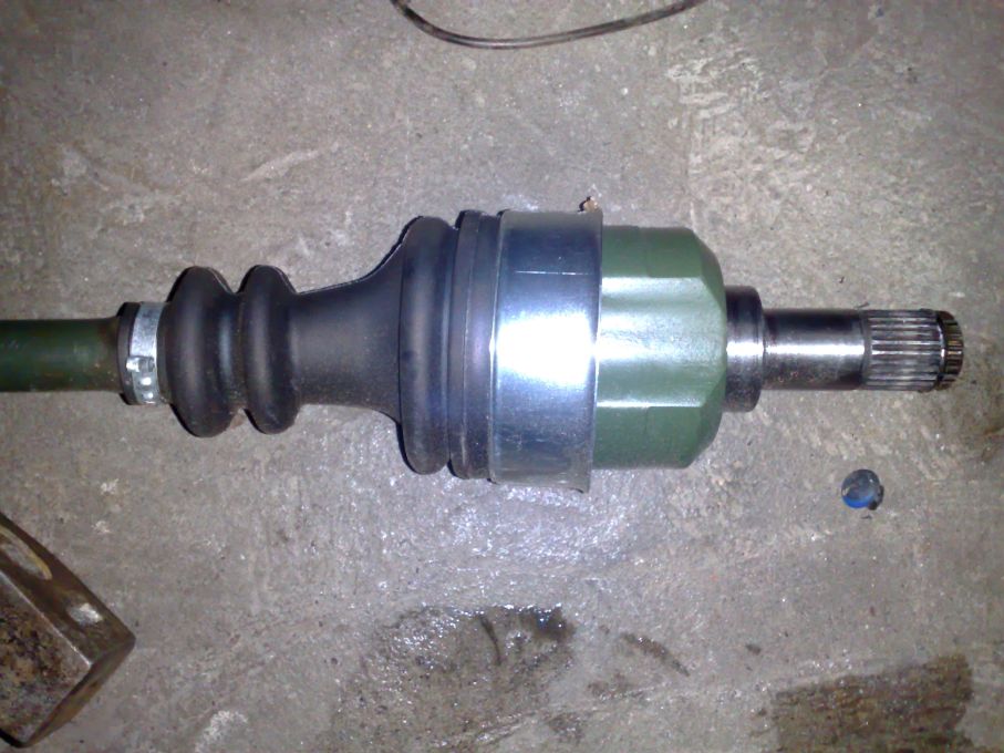

Getriebeseitig ist der Kopf zerlegbar. Da sitzt ein Sprengring drauf, den du abmachst. Danach muss der Kopf runter. Ich kriegs nichmehr genau zusammen wie das war, aber es ist keine Wissenschaft. Einfach schauen.
Pass bei den Verschlüssen auf, dass du am besten komplett neue nimmst. Die gibts als universale zu kaufen, sicher auch bei ATU und so. Auf meinen Bild siehste, wie die Dinger aussehen müssen. Die haben so Löcher und den Schnubbi, den man mit ner Kneifzange zum Bsp zusammendrückt. Beim Zusammenbau machst du die Schelle drum, von Hand soweit zu wie es geht, also Loch für Loch und dann kneifst du den Schnubbi zusammen.
Andere Verschlüsse wo man ein flaches Metallband zurecht ziehen und dann iwie einklemmen muss, empfehle ich absolut nicht. Da kriegt man nie richtig Halt rein. Ich hab mich da ewig mit sonem Mist rumgemacht, sogar im Urlaub in Tschechien mussten wir ne Notreparatur machen...
Auch von normalen Schraubschellen rate ich dringend ab. Das Gewicht hat seinen Sinn und mit soner Schelle bringst du wieder ne Unwucht rein.

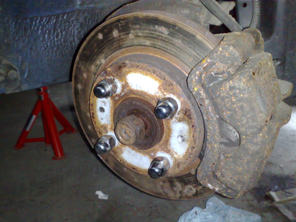

Mach doch mal die Bremsscheibe ab ,vielleicht sieht mann da mehr .
Eigentlich hat angel recht ,das geht ziemlich einfach ab zu ziehen .

Aber der Cari treibt mich noch zum Wahnsinn. Da die Antriebswelle bombenfest in der Radnabe sitzt, wollte ich die komplette Radnabe ausbauen. Jetzt ist die Radnabe fast komplett lose, hebt nur noch an dem Querlenker. Hab die Mutter zwar gelöst gebracht, aber jetzt dreht sich das Gewinde drunter mit. Gibt´s da noch nen Trick oder soll ich einfach das Teil durchsägen? Bekomm ich dann ein Ersatz-Lager dafür her oder brauch ich dann gleich nen neuen Querlenker?

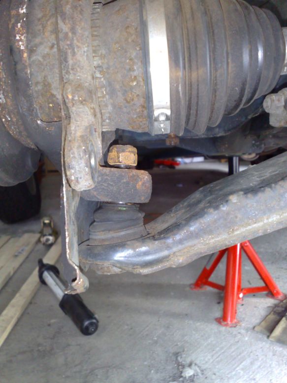

Also nochmal, da ich mich unverstanden fühle
Nicht am Federbein wird gelöst sondern genau die Stelle, die du nun im Bild hast. Und wie ich auch schon sagte, muss das unter Last sein, damit sich das nich mit dreht... Jetzt wo ihr es sagt, es heißt natürlich Querlenker. Der Dreieckslenker is glaub ich hinten.
Durchsägen wäre Quatsch, genau wie es das Lösen vom Federbein war. Es gibt diese Lager aber einzeln zu kaufen, aber die müssen glaub ich eh eingepresst werden, also machst du dir mit dem Sägen dreimal soviel Arbeit.
Also nochmal: Die Mutter da ab machen, während der Querlenker unter Last ist. Der muss also iwie abgestützt werden, damit das Lager Druck kriegt, sonst dreht es sich immer wieder mit.
Wenn die Mutter ab ist, den Querlenker nach unten drücken, evtl mitm Fäustel nachhelfen.
Dann die Radaufnahme SAMT Dämpfer einfach ein wenig wegziehen. Aus dem Getriebe kommt die Welle leicht raus, im Rad kann sie ein wenig fest sitzen, da hilft man dann mit Rütteln nach, aber das is alles nich so schwer, wenn man die RICHTIGEN Schrauben lose macht.
Ich hoffe, ich konnte mich diesmal besser ausdrücken

Bei mir ist das Problem, dass der Querlenker nicht wirklich unter Last steht. Die Schrauben zwischen Radnabe und Federbein sind noch drin, nur die Muttern gelöst. Aber damit das Gelenk so frei hängt wie auf dem letzten Bild zu sehen, musste nichts geklopft oder gestämmt werden, dass hängt freiwillig so.
Werde also mit Spanngut oder ähnlichem mal den Querlenker nach oben zurren, um genug Druck auf´s Lager zu kriegen. Dann wird´s ja hoffentlich funktionieren.
