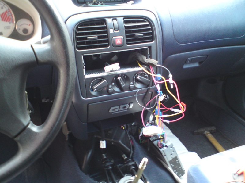

Hi,

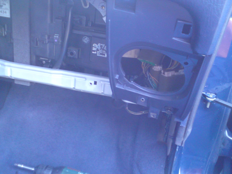

ich habe fast alle meine Kabel für meinen Ausbau verlegt, bis ich heute mal zur Beifahrerseite kabel ziehen wollte.... Es war ja schon nen kampf die kabel auf der Fahrerseite durch die Dichtung zu bekommen aber was mich auf der Beifahrerseite erwartet hat, ist ja der hammer.... ich finde, wie auf den unteren bildern zu sehen ist, das nicht wirklich ein gutes rankommen an die stelle ist, wo die kabel erstmal durch die karosse verlaufen... hab eventuell schon überlegt von außen die kabel durch zu schieben allerdings ist das Plasteteil so eng, das ich da bohren musste auf der Fahrerseite...und anders wirds ja nicht sein auf der Beifahrerseite...naja auf jedenfall ist da kein rankommen fürn bohrer, das ich das Plasteteil aufbohren kann, um kabel durch zu bekommen....
Wie habt ihr anderen denn die Kabel in die Beifahrertür bekommen??? ihr spannt bestimm keine Wäscheleine beim Türöffnen ;)

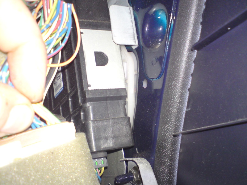

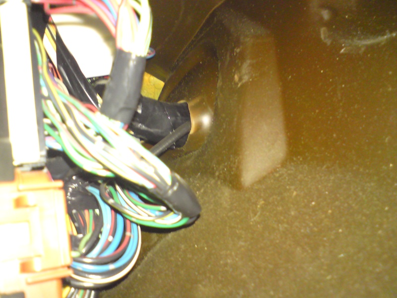

Also ich habe das kabel durchbekommen durch den INNENRAUM in TÜR! Was meine Vorredner am Anfang beschrieben haben, weis ich nicht warum, hat aber nichts damit zu tun....

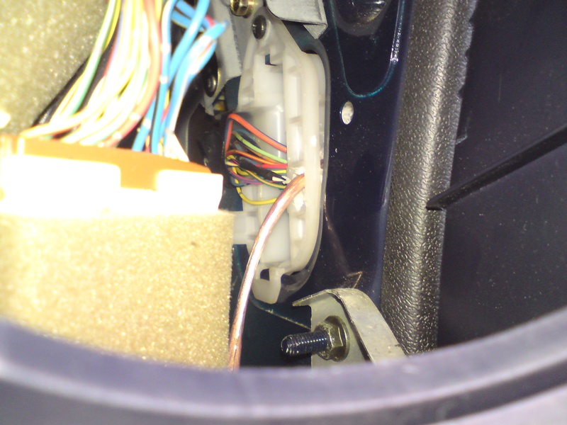

Im Endeffekt habe ich es wie Jersey01 gemacht, allerdings stört es mich, das keiner von euch den riesen Kasten mit 3 Anschlusssteckern erwähnt hat, den man bei seite schieben muss, damit man überhaupt an den Durchgang Karosse-->Gummischacht/Tür kommt ;) ...naja anfang dacht ich das teil wär komplett mit der heitung/Klima verwachsen, aber dann 2 schrauben später hatte ich dann Platz zum ziehen in besagtem Kanal...
Wenn alles fertsch ist, mache ich mal ne Bilderserie von den Verkabeln allgemein... bin auch mit dem gesamten Strom (+ und Masse) je 35mm² durch die Dichtung auf der Fahrerseite gegangen..... ich sage euch im voraus...reist net an dem gummi....dahinter ist wieder son plaste kanal. um den der gummi liegt.... wir haben ungelogen über ne stunde dran gehangen, alleine die Dichtung wieder auf den Plastekanal zu bekommen, der dann zusammen inst Loch geklickt wird (kinderleicht)....
Also denn, danke für die Hinweise, aber nach ein wenig schauen und lunzen im Werkstatthandbuch. hat es dann doch gleich geklappt.

Dieser Schwarze Nix sagene Kasten ist nur das Steuerteil,
also aufgepasst mit dem Ding.
Hab ich vergessen zu erwähnen, das das da hängt, dachte du bist schon so weit.

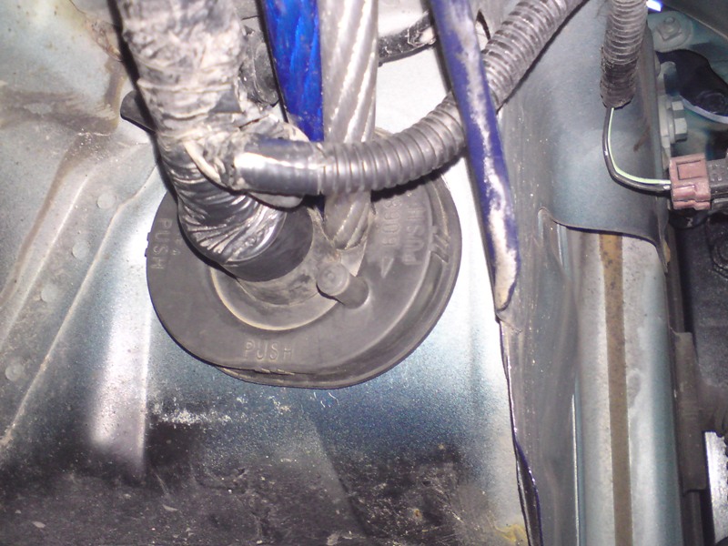

Sooooooo endlich klappt das mit den Bildern, hier könnt ihr mal schauen was nun so für kleine Stimmungshemmer auf euch zu kommen.
Die Bilder sind in der Arbeit entstanden, also nie die Finale Version..außer die Tür;) aber da habe ich auch die Fensterscheibe nicht bedacht, weshalb ich da auch nochmal ran muss...

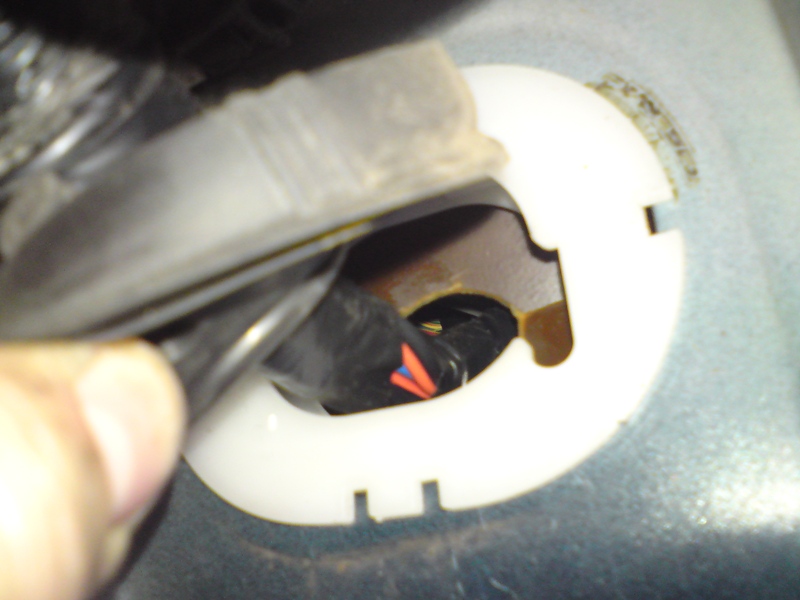

Unschuldig aber heimtückisch!
tzende Dichtung.JPG (152.82 KiB) 1087x betrachtet
Macht das nicht Nach! Beim entfernen vorsichtig mitn schlitz-schraubendreher unter die Dichtung und mitsamt dem Plasteteil raushebeln, da der Gummi um das Plaste gezogen ist.
Fertsch nach 2h Gummi drauf fummeln ;)
Dichtung 3.JPG (153.76 KiB) 1087x betrachtet
Beifahrerseite
Innenraum 5.JPG (129.55 KiB) 1079x betrachtet

und weiter...

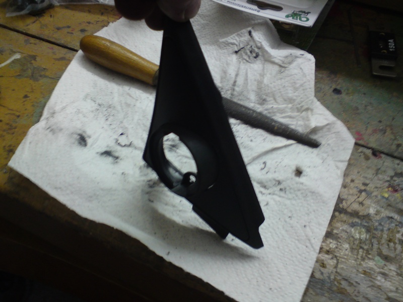

Beifaherseite weiter
Innenraum 6.JPG (156.33 KiB) 1072x betrachtet

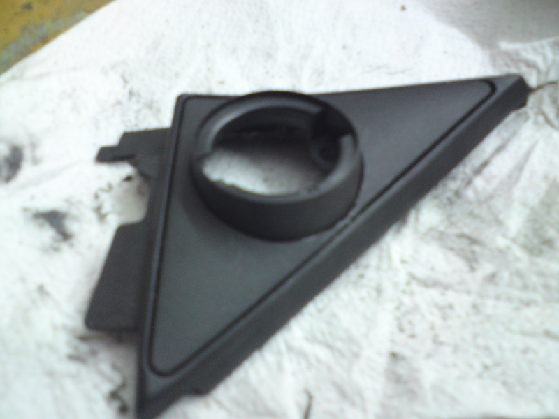

Für die höheren Tönchen
Spiegeldreieck 2.JPG (138.69 KiB) 1065x betrachtet

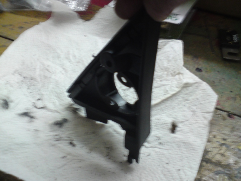

jup
Spiegeldreieck 3.JPG (121.87 KiB) 1065x betrachtet

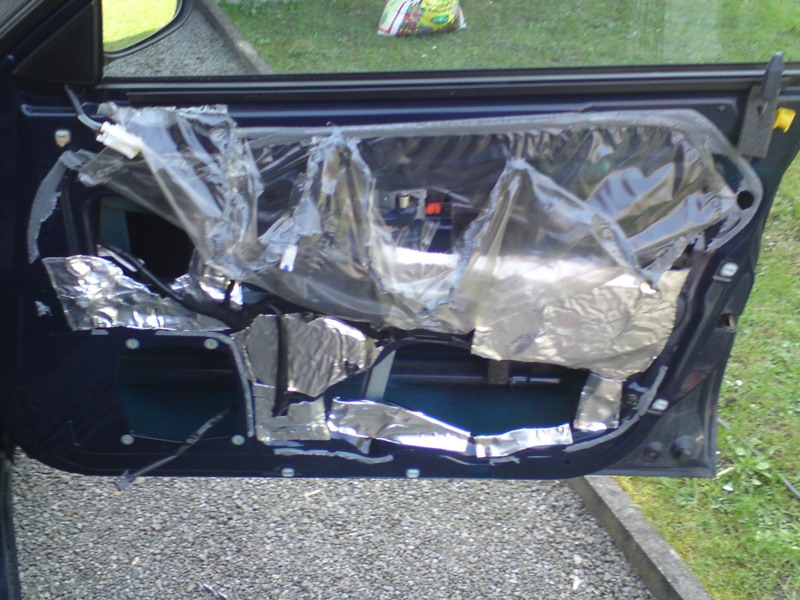

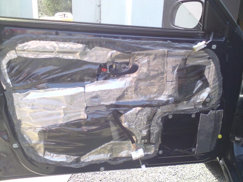

als letztes die Türen ;) Hätte ich nur anfangs schon an die Scheiben gedacht....
Tür links 1.JPG (162.37 KiB) 1058x betrachtet
Tür links 2.JPG (170.36 KiB) 1058x betrachtet
Tür rechts 1.JPG (167.08 KiB) 1058x betrachtet
13/14 25.04.2009, 15:58
Hi Hi, schöne Bilder,
hast du auch daran gedacht das Aussenblech still zu legen?
Dann nach kann man die grossen Öffnungen ja verschließen und bekommt somit eine Art geschlossenes Gehäuse.
