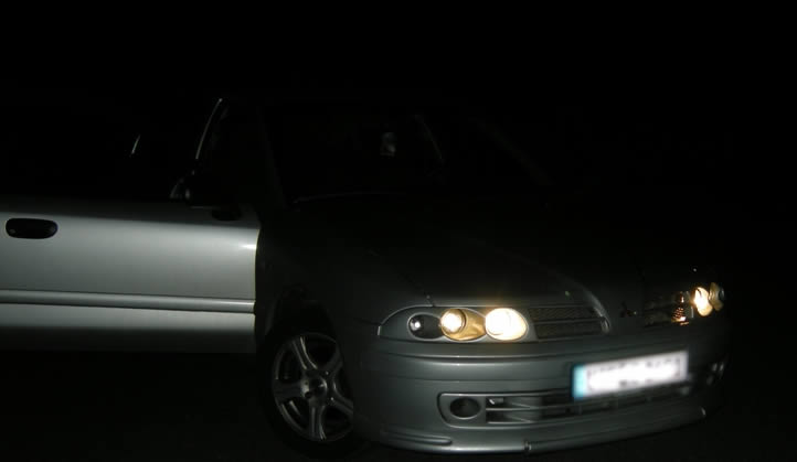

Hallo Leute , hab carisma vmaxx Doppelscheinwerfer und hab ein Problem.
wenn ich das ganze normale licht anmache , leuchten die garnicht so hell , kann man kaum was nachts sehen.
was denkt ihr , was man machen kann ?

Das Problem hatte ich auch... wie sehen die Linsen aus? Sind die milchig?

Hast du leicht mal solche Birnen mit eingefärbtem Kolben verwendet? Die können durch den Dampf, den die Beschichtung bei Hitze abgibt das Glas matt machen.
Ansonsten vl. mal qualitativ hochwertige Birnen von Philips oder Osram verwenden.
Man glaubt nicht, welchen Unterschied die zu gewöhnlichen Billigbirnen bringen.

ja die sind milchig..
hatte mal von Osram (90% heller) gekauft , die waren einbissschen besser als die Standart Lampen. Aber leider alle beide schon schnell durchgebrannt.
weiß jemand ob man irgendwo andere Linsen kaufen ?

andere linsen gibts denk ich nicht.
entweder du findest dich damit ab oder kaufst dir neue scheinwerfer oder baust die vorsichtig auseinander und reinigst alles.
vielleicht hat ja schonmal jemand die scheinwerfer zerlegt und kann mehr dazu sagen.
bis jetzt hab ich des nur bei sämtlichen audi scheinwerfern gemacht und die wurden wieder wie neu.
solltest aber vorsichtig sein und nur mit nem weichen tuch und wenns trocken nicht geht nur mit wasser arbeiten.alles andere gibt kratzer(auch papiertücher geben kratzer...)
