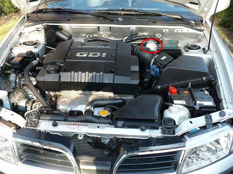

so habe noch mal alle Behälter nachgeschaut und es scheint der Behälter oben rechts zu sein was ist da drin?
Anbei habe ich noch mal ein bild vom unterboden gemacht besser geht es nicht.
PS das erste bild ist nicht von meinem carisma

4/18 18.05.2009, 21:29
Servas.
Bitte sofort und langsam und vorsichtig in die Werkstatt fahren.
Auf keinen Fall in der Gegend rum fahren.
Du verlierst erhebliche Mengen an Bremsflüssigkeit, bald wird deine Bremse den Dienst einstellen............und ich übertreibe nicht.
Du hast bald keinerlei Bremsen mehr, sehen wir von der Handbremse ab.

10/18 19.05.2009, 09:00
basemaster66 hat am 18.05.2009, 22:45:Also ist der Behälter oben rechts für die Bremsflüssigkeit da?
Ja, genau so siehts aus. :)

11/18 19.05.2009, 11:58
also wenn ich das bild so sehe dann würde ich auch zur bremsflüssigkeit tendieren
