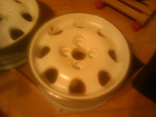

5/19 15.07.2009, 17:36
wenn du breite felgenränder hast kannst da auch vorsichtig mit ner flex und papierscheibe auf gummiteller drüber.
aber eben nur bis die kratzer wegsind und immer den vollen umkreis der felge schleifen. dann von hand mit immer feinerem schleifpapier drüber und am ende nass schleifen.
danach wenn keine großen schleifkratzer mehr drin sind kannst du entweder mit der bohrmaschine+polieraufsatz das felgenhorn auf hochglanz polieren oder mit edelstahlsatinierband (finishvlies) ne mattere optik draufzaubern.
an sich keine schwere arbeit aber eben zeitraubend.
die felge(n) hatte ich für 30euro aus ebay mit bösen randsteinschäden drumrum.
