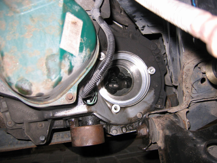

Hallo, ich hatte heute schon im anderen Thread "problem nach stoßdämpferwechsel mit der antriebswelle" geschrieben. Jetzt bin ich etwas weiter, hab aber nun ein größeres Problem, daher der neue Thread. Ich hab vorhin die linke Antriebswelle ausgebaut und die ist leider wirklich im Ars... (siehe Foto), zumindest das eine "Lager" wenn man das so nennen kann. Das Gelenk radseitig ist noch völlig in Ordnung.

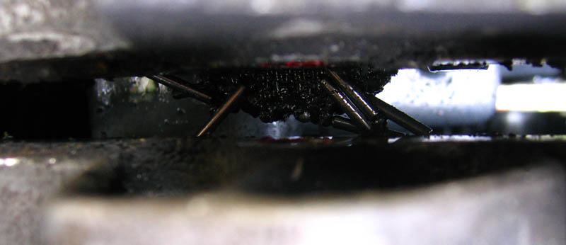

So, das Problem ist, dass jetzt leider die Nadeln aus dem defekten Nadellager der Antriebswelle im Getriebe liegen... Ich hab schon mit nem Magneten geangelt und das Getriebeöl abgelassen, aber nur 7 Nadeln rausgekriegt, von schätzungsweise 50 Nadeln. Es hilft also alles nix. d.h. das Getriebe muss erstmal raus. Ich wollte jetzt wissen, ob ich das alleine bzw. zu zweit in der Garage hinkrieg, oder ob wir zwingend eine Hebebühne brauchen? Das Auto ist ja aufgebockt, ich weiß halt nicht, ob die Höhe reicht, um das Getriebe irgendwie rauszukriegen... und in welche Richtung geht es denn dann raus? Nach unten links, oder direkt nach unten? Und hab ich genügend Platz um das Getriebe vom Motor zu trennen?
Werkzeug wäre einigermaßen da, zum Motoraufhängen lass ich mir was einfallen (Balken drüber, Seil ran).
Hat jemand noch zufällig eine alte Gelenkwelle rumliegen, von der ich das Lager bzw. die 3 Lager preisgünstig haben kann?
Ach, das ist echt eine schei**e... Vielleicht weiß jemand von euch mehr...?
Getriebe selbst ausbauen, ist das möglich?

Hallo, das Getriebe ist jetzt draussen. Es ging auch einigermaßen gut raus, aber ihr habt recht, der Einbau wird bestimmt beschi...gehen. Ich bräuchte jetzt aber nochmal dringend Tips zum öffnen des Getriebes. Freeeak hatte ja geschrieben, dass man sehr aufpassen muss... Was muss/kann ich denn alles auseinandernehmen? Den grünen Deckel (Nummer 1) der nur mit 3 Schrauben fest ist? Liegen da schon die Wellen drunter? Und dann die Kupplungsglocke ab? Kann mir da nochwas entgegen fallen?

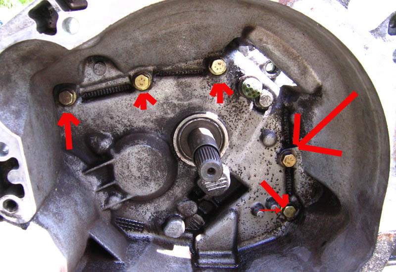

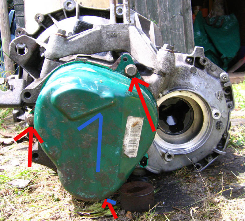

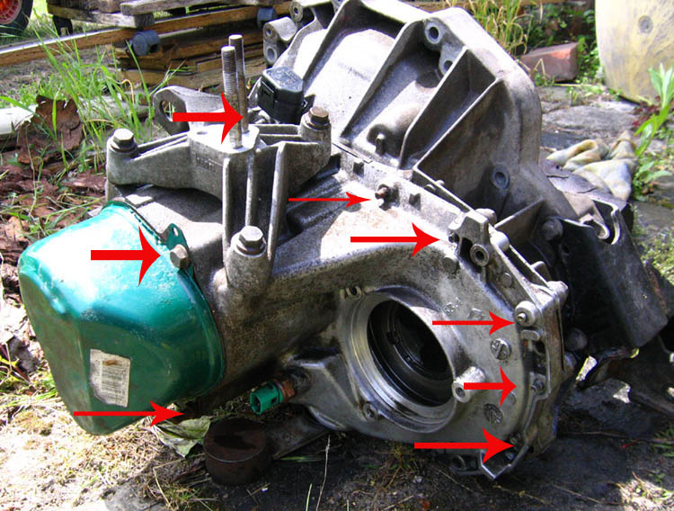

Ich habe mal ein paar Fotos mit Pfeilen und Zahlen angehängt. Wäre echt super, wenn ihr nochmal was dazu sagen könntet, bevor ich loslege. Ich mach jetzt erstmal wieder Pause..

bis jetzt kannst noch nix falsch machen.
alle schrauben die du in diesem zustand löst bekommst auch so wieder rein:)schau dir aber die länge der schrauben an. schalter für den rückwärtsgang (das teil mit dem elektrischen anschluss) sollte auch gleich raus...könnte sonst stören.
der grüne deckel muss ab-darunter ist erstmal getriebeöl und die gangräder des 5ten ganges die du auch abziehen musst(alles muss runter bis nur noch die wellen übrig sind) um die runterzubekommen gehst am besten in ne werkstatt. ein gangrad davon sollte erwärmt werden das es runtergeht-hebelt man so daran könnte zahnausfall die folge sein... dann sind da noch die 3 "rundstäbe" und bei denen musst aufpassen weil das das ende deiner schaltgabeln ist. das sind die mit den kugeln und federn
also vorsicht!

Ok gut, ich mach dann morgen erstmal den grünen Deckel ab und guck mir das mal an. Ich will ja nur die Nadeln wieder aus dem Getriebe fischen. Wenn ich alle finden sollte (zähl ich vorher nach) müssten ja die Zahnräder nicht mehr runter. Kann ich denn jetzt schon in diesem Zustand die Kupplungsglocke abbauen oder geht das erst, wenn die Zahnräder runter sind?
wenn du den deckel unten hast wirst du nur die beiden zahnräder finden und darunter wieder des gußgehäuse vom getriebe
also die müssen schon runter...leider

So, ich hab heute das Getriebe aufgemacht und hatte das große Glück, dass ich alle 28 Nadeln aus dem Lager wiedergefunden habe. Bzw. 21, 7 hatte ich ja schon vorher rausgeangelt. Die Zahnräder des fünften Ganges mussten auch nicht runter. Als ich alle Schrauben abgeschraubt hab, die die Getriebehälften zusammenhalten, konnte ich es gut 5 cm auseinanderziehen. Das hat gereicht. Und bei Renault hat auch mal jemand mitgedacht und an der tiefsten Stelle des Getriebes einen richtig großen Magneten (nicht so eine kleine magnetische Ablaßschraube) eingebaut (die runde Scheibe auf dem einen Foto) an dem die Nadeln schön drangehangen haben.
Das Zusammenstecken war dann etwas komplizierter, erst wollte es nicht so richtig, aber dann ging es. Es lässt sich auch alles drehen und schalten, zumindest im Stand...
Mal sehen, wenn ich morgen die Kupplung reinkrieg fang ich vielleicht an, das Getriebe wieder einzubauen. Andere alte Antriebswelle hab ich jetzt auch bestellt, das Lager gab es wirklich nirgendwo einzeln.

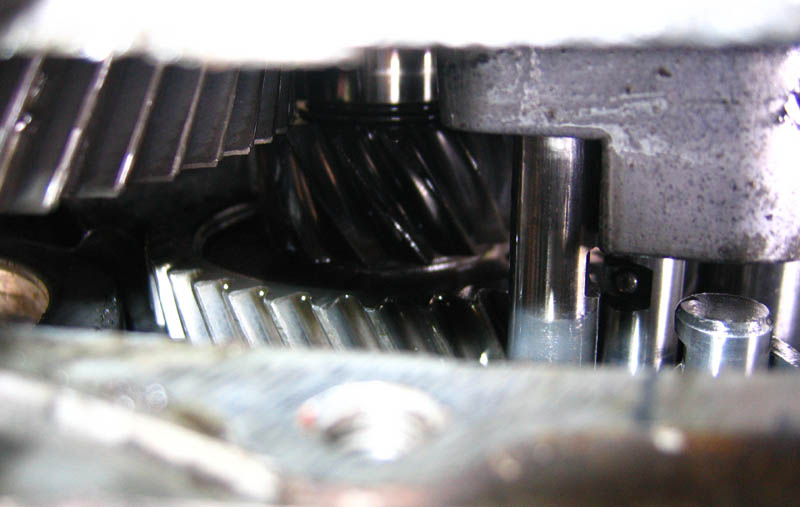

Ich hab mal ein paar Bilder aus dem Getriebe angehängt. Viel ist nicht zu sehen, aber vielleicht interessierts ja jemanden. Bis hierher schonmal danke für die Tips.

Denkst Du auch daran das das ganze wieder DICHT ist !??!
Da geh ich von aus. Die Dichtflächen waren plan und sauber und außerdem werden die Getriebehälften von sovielen Schrauben auf so geringer Fläche zusammengehalten... Ich denk mal, dass es dicht wird.
Auf dem letzten Bild siehts nicht ganz so dolle aus, aber na gut, wirst Du dann ja sehen wenn paar Meter gefahren bist !
