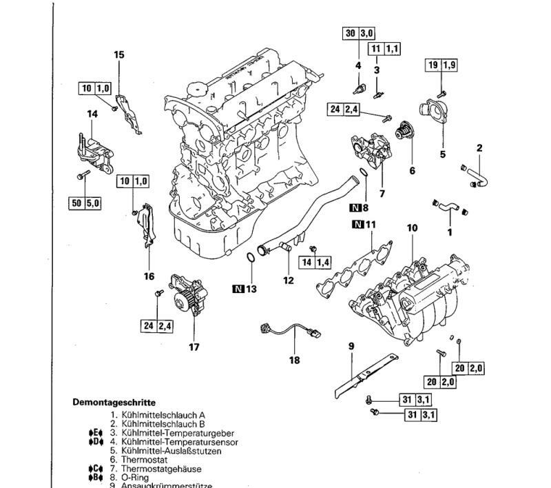

Servas.
Kosten wird das Teil nen Schlapf........
Und finden wird man den, in dem man die Motorhaube öffnet.
Dann schaut man richtung Termostatgehäuse.........
Dort befindet sich ein Sensor mit mind. 2 Kabeln, meistens sind es 3 Kabel zu einem Stecker.
Irgendwo hab ich ein Bild gepostet........
EDIT:
gefunden, guggst Du anhang.
