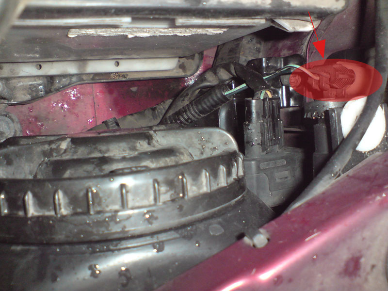

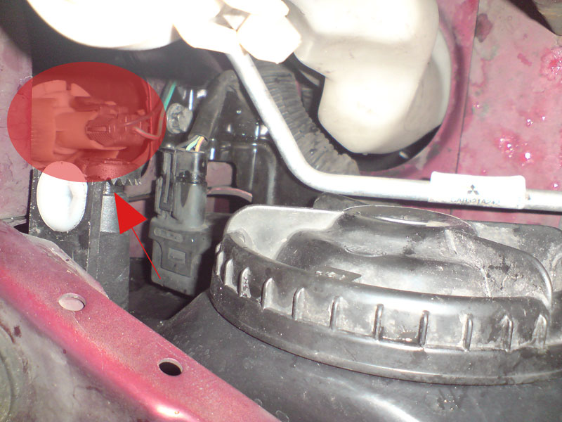

12/12 12.07.2009, 17:23
Wenn's nen Facelift is, kommt das noch drauf an, welche Seite, Fahrer- oder Beifahrerseite.
Auf der Fahrerseite is nen bisschen aufwendiger, weil die Batterie im Weg is. Ansonsten is es gleich.
Beispiel Beifahrerseite:
Motorhaube auf, dann sieht man von rechts nach links die Kabel für Hauptscheinwerfer, Standlicht, aut. LWR und dann der Blinker.
Den Sockel nach links (meine ich zumindest, kann auch rechts sein) drehen.
Is ne viertel Umdrehung, dann hast du quasi die Leuchte in der Hand noch rausziehen und wechseln.
Auf der Fahrerseite empfiehlt es sich die Batterie auszubauen, oder zumindest loszuschrauben um ein wenig mehr Platz zu haben.
