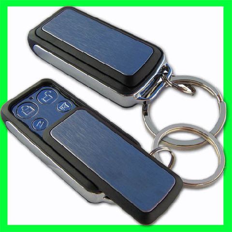

Ich habe eine neue Funkfernbedienung in mein 97`er Cari eingebaut.
Es funktionier alles bis auf das mein Cari öffnet.
Und das Kabel zum öffnen muß richtig angeschlossen sein.
Wenn ich mit einer gewöhnlichen Prüflampe auf der einen Seite Masse (-) anklemme und dann mit der anderen Seite ins Kaben bei meiner ZV reinsteche dann öffne mein Cari sich.
Ich hoffe es kann mir jamand weiterhelfen.
Hier ist das Bild meiner Fernbedienung

Ich liebe solche Beschreibungen........
Was genau brauchst an Infos?
Das Mitsu Negativ gesteuert ist?
Erklär mal genau, wo Dein Problem liegt, welche Anlage, Schaltbild, Beschreibung etc.
Dann schaun wer, was ma machen können.

Ich glaub das Problem hatten wir schon mal. Guck mal hier. :)
Bei den Modellen von Bj. 95-97 ist das Öffnen und Schließen glaub ich nur über eine Leitung. Bei nachfolgenden Modellen haste ein Pin mehr, wodurch Öffnen und Schließen über getrennte Leitungen geht.
